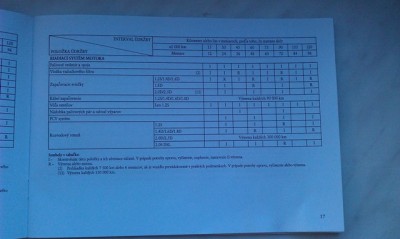

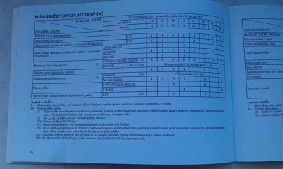

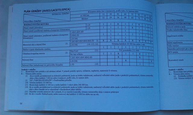

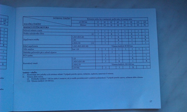

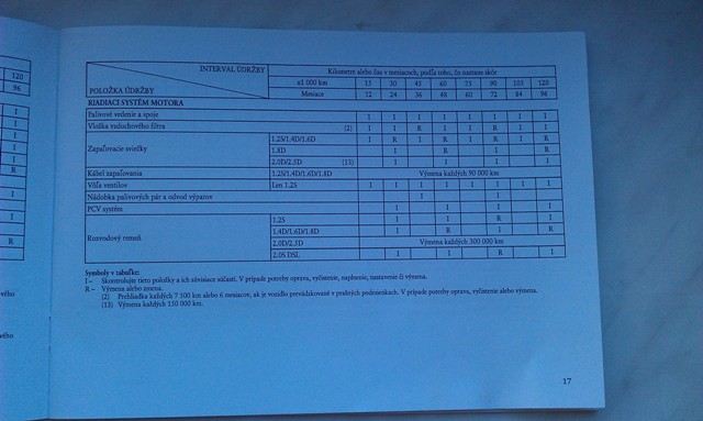

BoroX
Příspěvky: 694
Re: Rozvody
Příspěvek od BoroX »
Servisná knižka:
Boris
