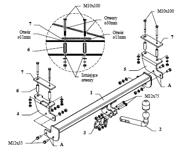

Zdravim mohl by mi někdo poradit jak namontovat TZ.
Děkuji

nevím jak na HB ja mam sedan mam tam dva srouby na kazde strane v "nosnicích" v kufru pod tema plastama pod nima musi byt takovy plochac jinak se to cele vyrvalo a pak pod tim polystyrenovym blbincem kde je hever a nejake naradi jsou taky dva srouby s plochacem mel jsem nekde takove " schema montáže nekde kouknu se a hodim sem

To schéma by bylo super taky mám sedana.

našel jsem jen tohle ale je to skoro to same ja mam jeste uprostred jeden plochac na dva srouby zalezi na taznem co mas to na kraji jde do tech trojuhelniku co vidis v kufru jsou pod tema plastovyma krytama tam prostrcis plochac a pres nej dva srouby to same druha strana a je lepsi to necim zatesnit jinak tece do kufru voda

jo a nezapomen tam dat ty rozperne trubicky jinak jak budes dotahovat tak si zmacknes nosnik

jeste jsem ti to nafotil

Super díky už to mám hotové
Jen sem tam nedal ty trubičky ty jsem u toho neměl je to velkej problém když tak to sundám a něco tam dám.
