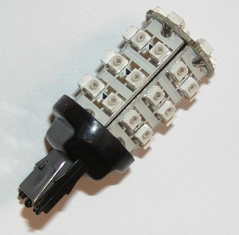

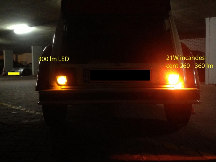

Provedení:
3x 1,5W High Power LED + 1x 5W CREE LED
První obrys/brzda jsem měl v Mazdě, ale to byl úplně jiný typ. Bylo tam něco přes 40 ledek 1210 viz. níže
Když jsem mazdičku prodával, tak tam byla přes 3 roky. A s tou jsem prošel technickou i přesto, že na ně bylo do světla vidět.

Provedení:
- wedge.JPG (47.18 KiB) Zobrazeno 7604 x
