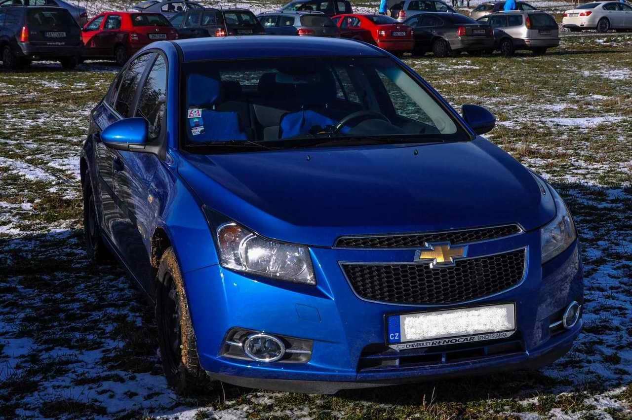

Ahoj všem Cruzákům, rád bych vám představil toho svého:
Jedná se o rok výroby 2009 s motorem objemu 1.8., současný nájezd 46 000 km.
Spíše bych zde vypíchnul, čím se ten můj liší od sériově vyráběných:
- nechal jsem si zatmavit skla pomocí fólií SunTek - ve předu průhlednost 70%, vzadu 35%
- dále jsem vyměnil žárovky v předních světlometech za Philips Xtreme Vision
- z ebaye jsem si objednal chromované krytky na přední mlhovky a sportovní koncovku výfuku
- a zatím největší změna - auto jsem nechal přestavit na LPG od výrobce LandiRenzo přímo u dealera Chevrolet za 30 000 Kč

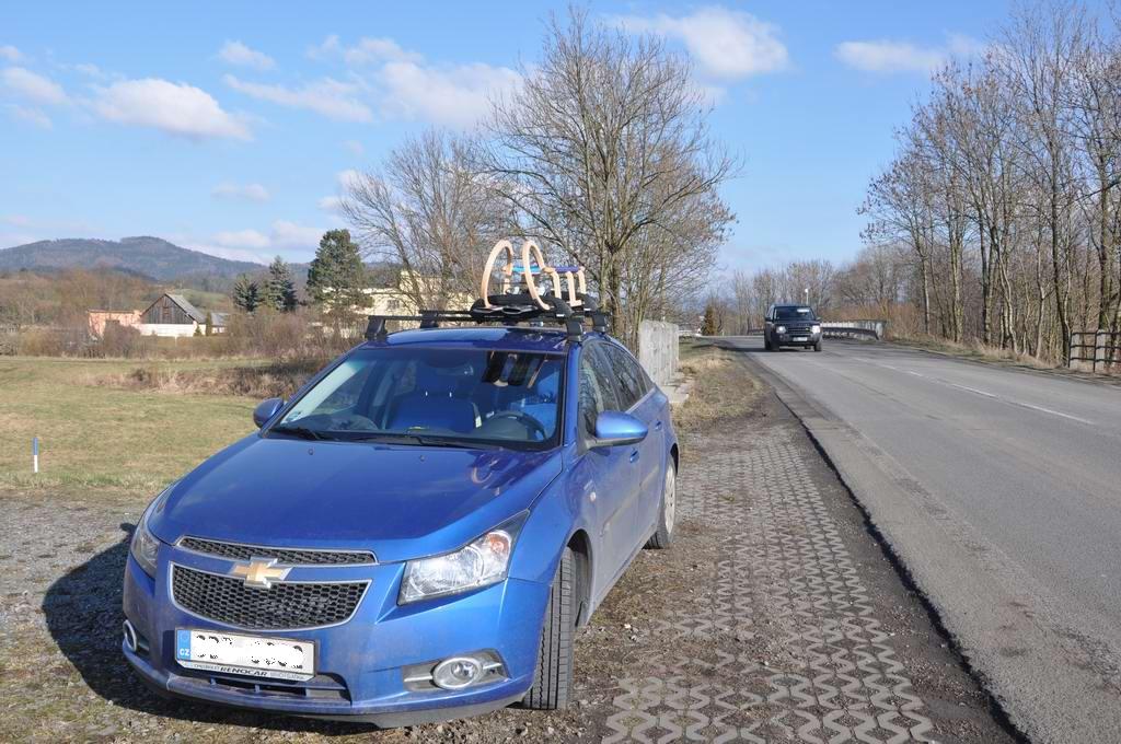

- jízda s koly na střeše: 7,9 l (dálková jízda cca 1100 km, 2 osoby, 2 kola na střeše, naložený kufr, zapnutá klimatizace)

Chevrolet CRUZE r.v. 2009, 1.8 LT + LPG LandiRenzo

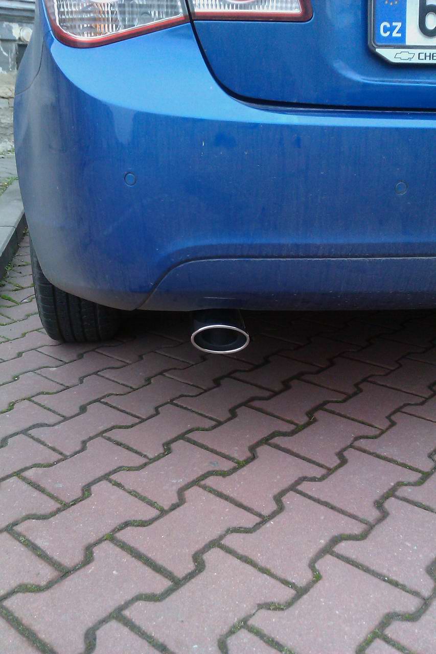

Přidávám fotku koncovky výfuku, je trošilinku nakřivo, ale podle té, mě poznáte (cena 12 USD z ebaye, poštovné zdarma, made in china).
