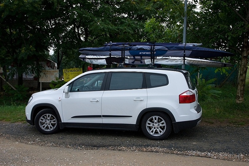

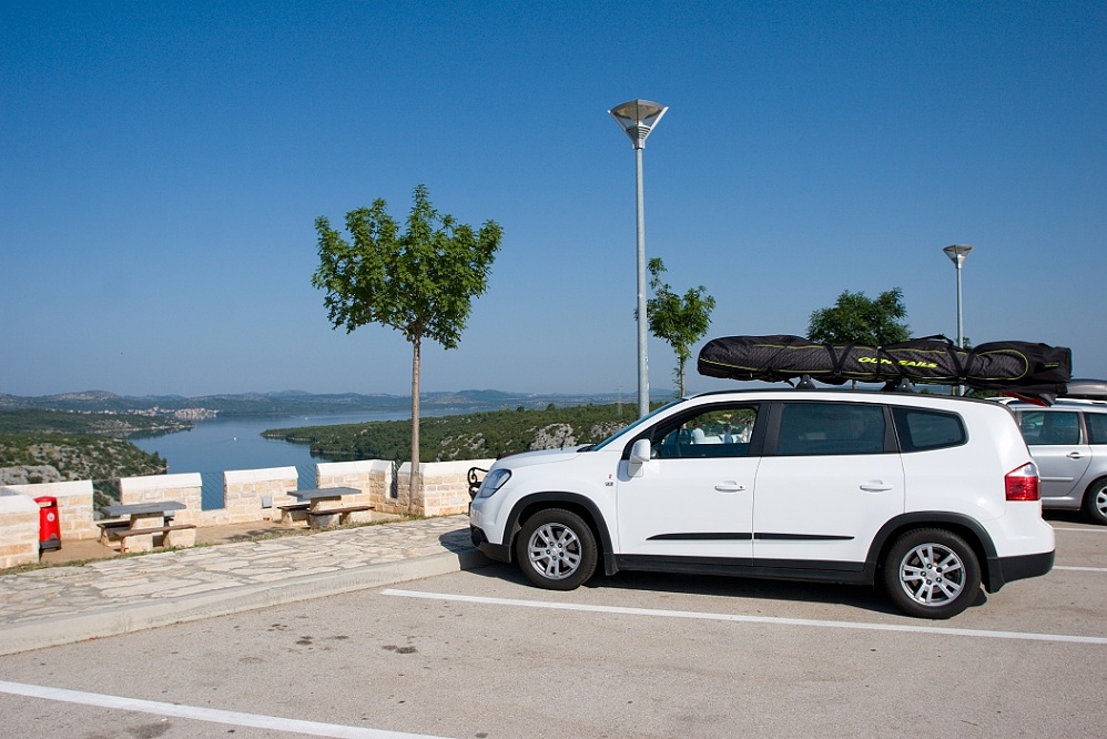

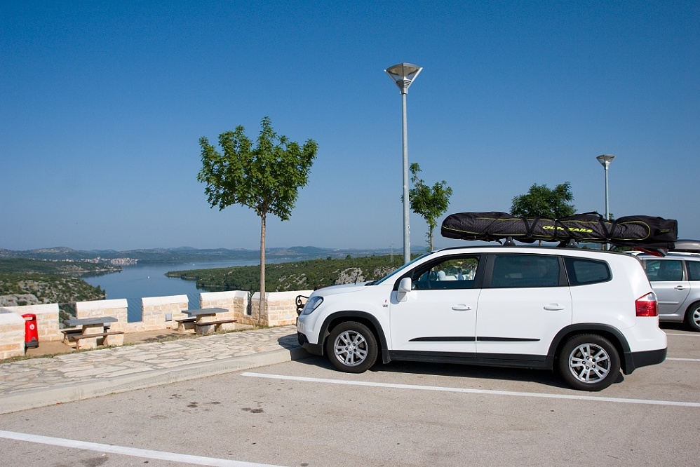

Dobry den,
chcem sa opytat ci nemate niekto rovnaku skusenost s pouzivanim stresnych nosicov a naslednym deformovanim strechy v oblasti nad dverami a pod pätkami stresnych nosicov .
Na strech nosievam windsurfingovu vybavu cca 40kg,jazdim max.120kmh ked ju mam na streche.
Najprv sa mi objavila jedna preliacina tak som si myslel ze mi tam nieco spadlo alebo sa to proste nejako spravilo-vandalizmus atd ale s pribudajucimi km pribudalo aj preliacin,teraz ich mam tak 6ks po obidvoch stranach.Su presne pod pätkami nosicov takze to pripisujem tym nosicom.
V servise mi povedali ze im to reklamacne neuzna zrejme pretoze zvnutra po rozobrati nenasli ziadne deformacie a ze si to nevedia vysvetlit ako to mohlo vzniknut.Ludia co opravuju preliaciny si tak ako ja myslia, ze je to od nekvalitnych nosicov..Nosice mam originaly od chevroletu.Kupoval som ich od predajcu spolu s autom za nieco cez 200€ a montovali mi ich oni.
Poradite mi ako postupovat ked mi neuznaju reklamacku?
Kedze som strechu podla mna nepretazil(100kg v technicaku),citim sa v tom byt nevinne...
Vandalizmus podla mna nepripada do uvahy pretoze je to len po tymi nosicmi a na obidvoch stranach bez poskodenia laku..
Za kazdu radu postreh budem vdacny.
S pozdravomm Ondrej.

Re: Preliaciny na streche
Este som zabudol-Ch.O.ltz maj 2013 benzin.Najazdene 13500km,so surfami cca 5000km.
