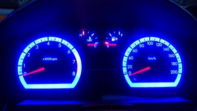

Založím nové téma na výměnu smd led v přístrojové desce kdyby se někdo ještě třeba odhodlal udělat si změnu :D :D
Rozebrání přístrojovky už tu je,takže foto není potřeba

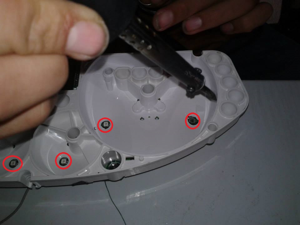

Odpájí se původní smd (v červeném kolečku) a napájí se nové (pozor na polaritu,když se pořádně zadíváte na smdčko tak na jedné straně je snížený růžek a ten patří k šipce na základní desce -i

jsou různé tipy smd led

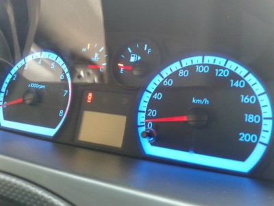

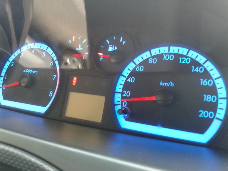

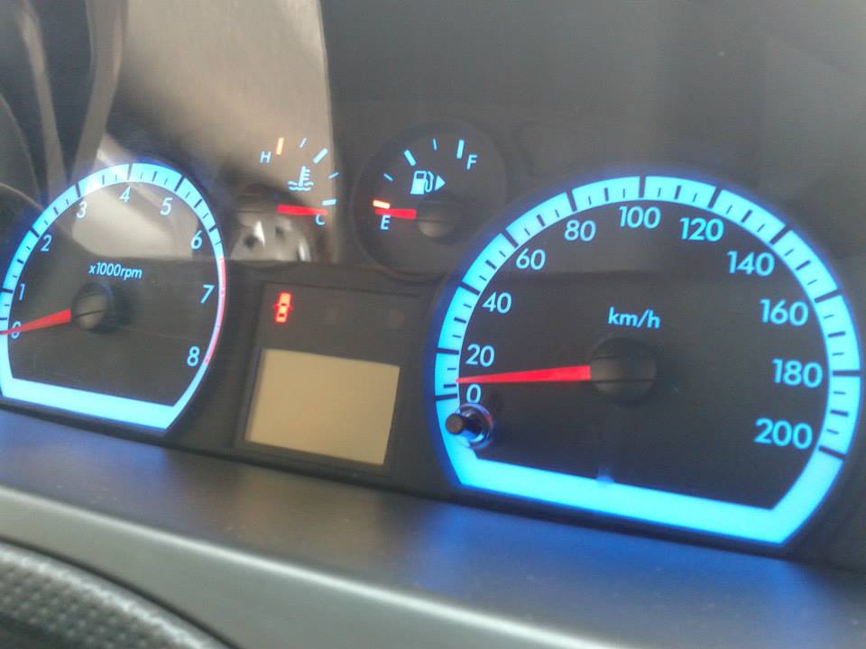

Tak ta světle modrá co má Ruda svítí decentně nežli to co máš ty :PP: Jak by asi svítili červené :lol:
Re: výměna SMD led v přístrojové desce
neměl jsem možnost ještě vyzkoušet ale vyzkouším,mám je doma -i -i

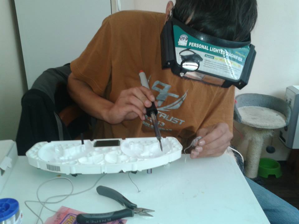

noo čoveče zkusím ti to pohledat, ale byla to pěkná fuška a dost práce :D ty LEDkdy jsou asi 2mm velký čtverečky :D dělalo se to pinzetou :lol:

To by bylo super!!! No to jsem si všiml, že asi pinzetou..ale na tu vyblutou zelenou se nedá v noci koukat...přemýšlím o oranžové barvě... :)

já tam měl myslím tyhle http://www.gme.cz/led-plcc2-blue-200-120-p960-070 ale na 100% ti to řeknu později -i
