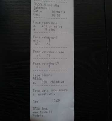

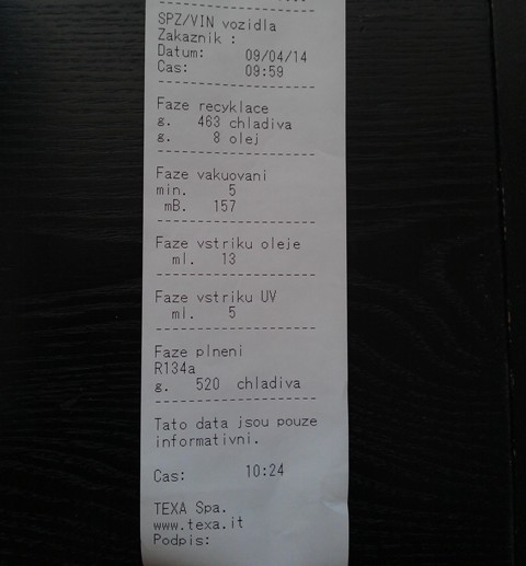

Re: Problém s klimatizáciou u AVEO 2008 sedan
Dnes klíma doplnená - skontrolovaná
ževraj klíma nebola až taká zlá
