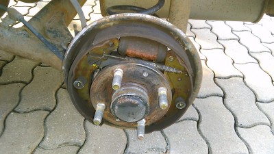

Tak jsem asi našel problem.Odlepil se brzdící material...viz foto.. jinak se chci zeptat roztahuje se vzdycky jenom jedna celist?

Kalos 1,2 HB r. v. 2003 najeto 290 000 Dík za foto a odhalení závady. Obě pakny chodí, jedna je náběžné a druhá úběžná. na jedné bývá kratší obložení , myslím že náběžná. Může být zarezlý prasátko. poznáš to tak že zatlačíš na jeden pístek prasátka a ten druhý by měl povyjet ven. Když jsem dělal silenbloky zadní nápravy tak jsem zjistil že to mám zarezlý. při vytloukání pístku se mi střihla gumička tak jsem tam dal provizorně 19. gumičku ze škodovky, než jsem sehnal prasátko. daewoo -opel.

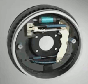

Roztahovat by se měli obě, i při použití ručky.
Snad to bude s tý animace patrný. Dělal jsem to na rychlo, tak se omlouvám za kvalitu. :D

Slídil to má perfekt. páka která to ovládá je jednozvratná (pokud si ze základní školy pamatuji) a proto je na tu přední paknu trochu větší síla tak naprázdno chodí jen ta přední. až se opře o buben tak se změní na dvouzvratnou a půjde i ta druhá.
