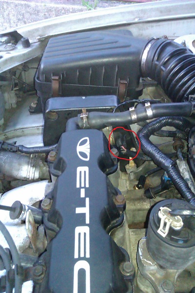

vie mi niekto povedat co je toto?mam ten proble m co mal PEKRTEK so zvysovanim otacok motora.tak hladam co to moze sposobovat.ked sice stojim tak otacky pekne padnu ale za jazdy uplne blbne volnobeh.

Ja bych to videl na krokovy motorek ;)

Krokový motorek je většinou na sání, tohle je spíš snímač otáček vačky.

odpoj a uvidíš či naštartuješ

blackjohn píše:Krokový motorek je většinou na sání, tohle je spíš snímač otáček vačky.
Mas pravdu :roll:
Dle Jak na to - Lanos na str. 71 je to snimac polohy vackove hridele (CMP) :o)
