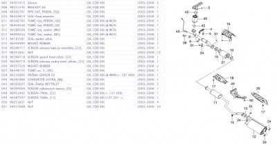

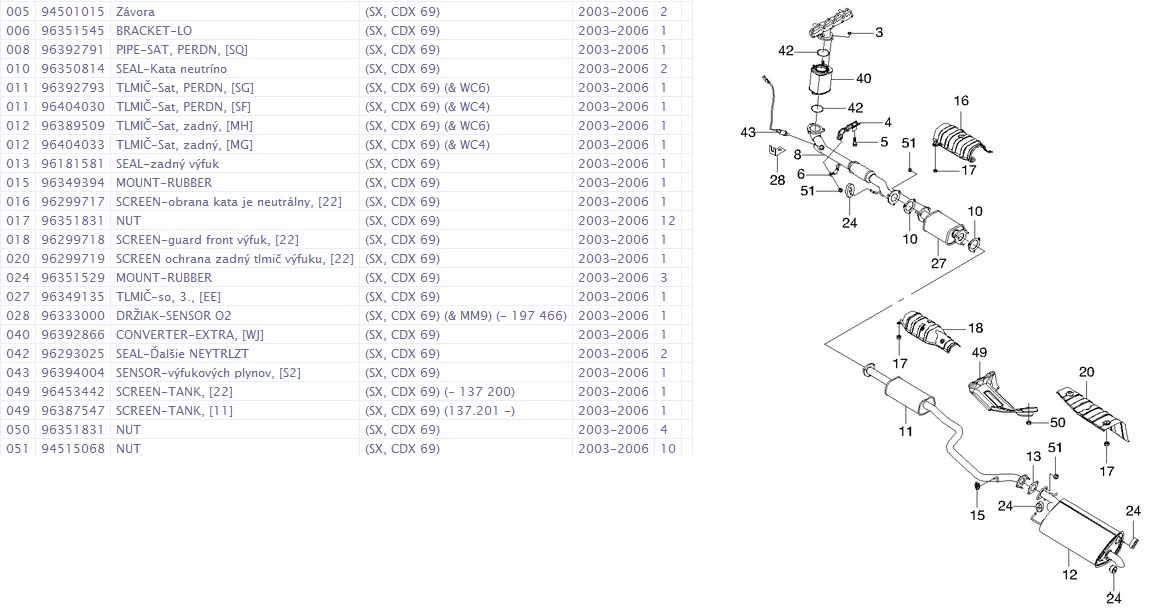

ak by pomohlo, tu je obrázok výfukového systému aj s katalógovými číslami..tak skús pozrieť na carmaxe, majú tam aj OEM diely výfuku za výrazne prijateľnejšiu cenu ako GM, pozeral som to teraz..

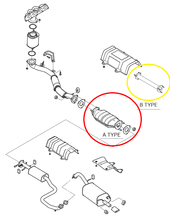

Ja mam obrazok zo servisneho katalogu.
Stredny diel je tam rozdeleny na typ A a B.
A radsej by som tam dal typ B.

Riesim to tak, ze niekdev Hrusovanoch ma sklad na vyfuky. No a tam sme poskladali prednu cast s vlnovcom z Leganzy, stred z Evandy a koniec z Tacumy.
No a v dielni to pozvarame aby to pasovalo na Evandu. Lebo na prednej casti je este druha lambda sonda, ktoru Leganza nema.
Inak tam na obrazku vyhadzujem ten diel A a davam tam diel B.
Tacuma 2,0 ma ten isty motor a diel A tam nema. Tak ani moja Evanda ho nebude mat!

dobre a ten diel B sa da reálne zohnať pre Evandu, alebo je to ako náhrada z iných spomínaných áut?? - ak hej, hoď kat. číslo ak existuje.. Ono viacerí mi potvrdili aj vrátane servisu, aby som sa nezaťažoval tým že to je tlmič, vraj holá trubka vystačí nakoľko ďalej sú dalšie dva tlmiče..

Tu je odkaz na Tacumu:
http://vyfuky.zyxnet.sk/vyfuk/2796002/d ... 89-kw.html
Tam je aj ten diel ,,B,,.
Motor je tam ten isty ako na Evande.

ešte dotaz, dĺžka "tej trubky" je zhodná ako je potrebné na Evandu? alebo treba tam viac zasahovať do toho?

Mala by byt zhodna. Este to nemam doma.
Ale nie je problem tam vlozit ruru a zavarit to.
