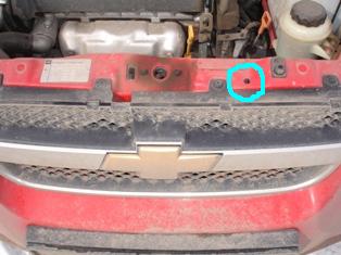

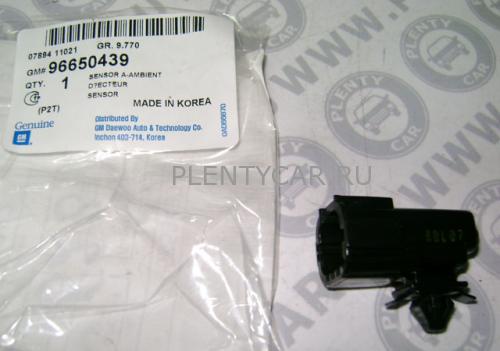

:) Ked ti ide o -> 96650439 tak je to -> VID FOTO . -i

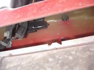

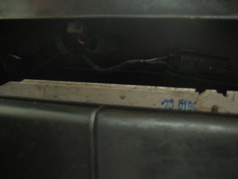

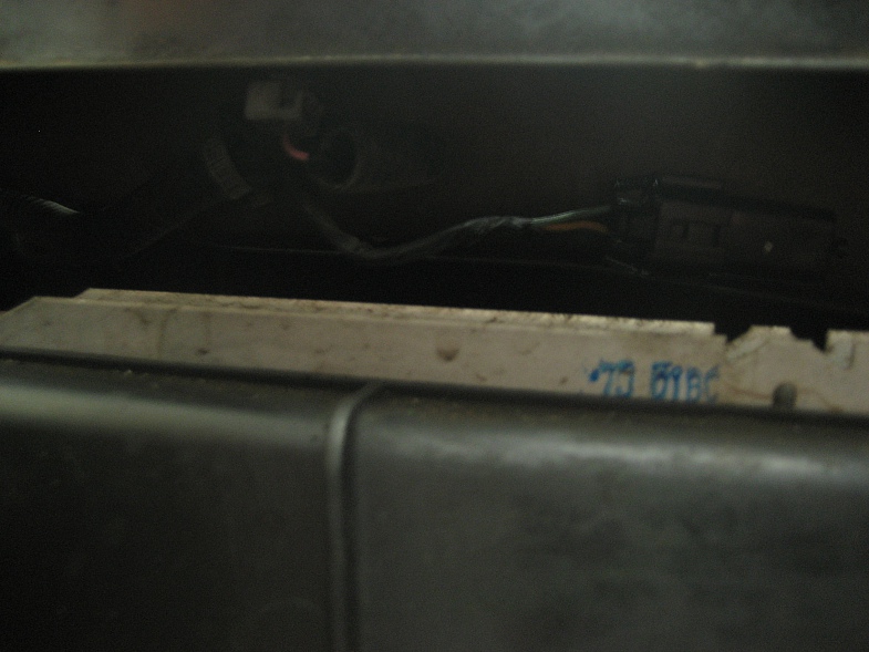

Umiestnenie . Pohľad z motorového priestoru .

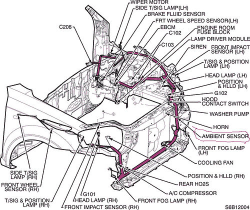

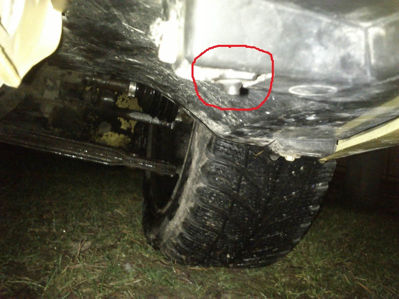

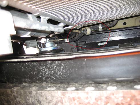

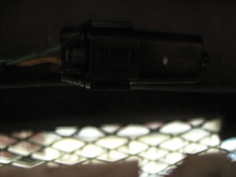

Ešte lepšie pohľady . -i

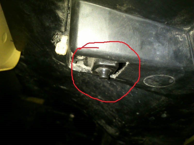

dnes som premiestnil cidlo teplomera dole k narazniku a konecne to neukazuje hovadiny.predtim ked slnko svietilo na kapotu teplota behala hore dolu a ked som s autom zastavil na 30 minut ukazovalo to aj o 10 stupnov viac.teraz krasne drzi teplotu.
