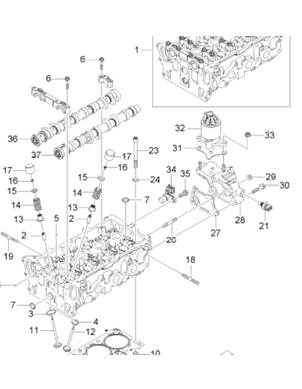

tak tu máš ten snímač na Aveu 1,2 16V
vyber ho von, skús očistiť. je to magnetický snímač tak možno je na tom niešo prilepené s oleja..
ked nie skús ho premerať či nepreráža.
na fotke je snímač a pod ním je foto kde sa nacházá má označenie č 34.
Napíš mi aký kod hlási . P0341 alebo P0342

Jožo hlási P0342, už jsem mluvil i s doktorem Palikxem a děkuji kluci pomohli jste mi.
