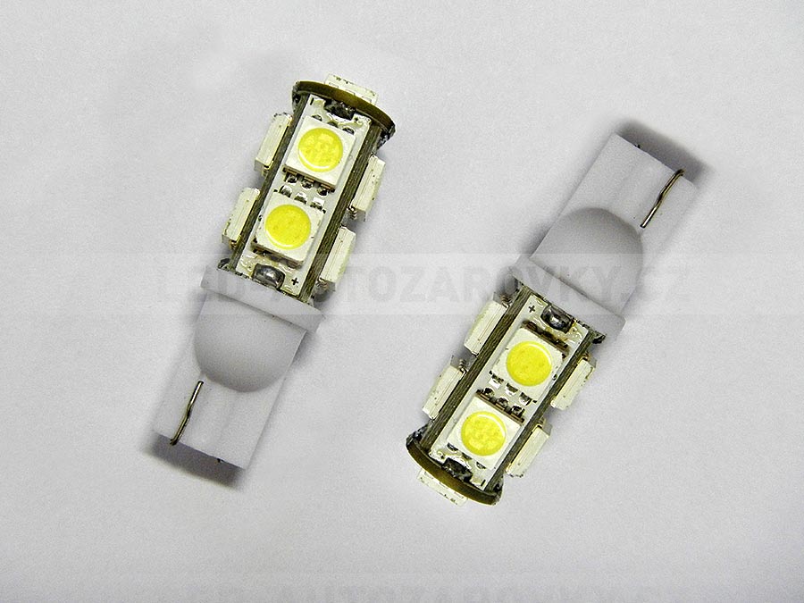

to modrý je klasická LEDka to je Ok -i -i
a to druhý ty žlutý kolečka jsou SMD LED a s těma mám já problém :evil: :evil:

Rudolf Š. píše:to modrý je klasická LEDka to je Ok -i -i
Ale tie modre ledky svietia len dopredu a tie druhe maju sirsi rozptyl. Tie druhe mam aj ja. Celkom dobre to vyzera a svietia mi parkovacky silnejsie...
