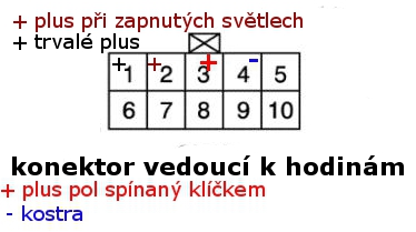

Když ti pošlu fotky kde to jde jednoduše napojit na mým autě, tak to nemusíš taky najít.

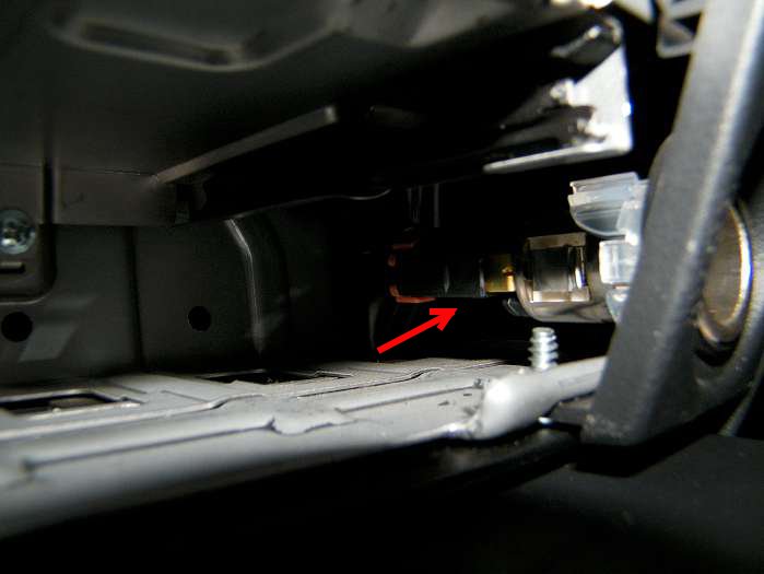

U Avea je podle mě vyvedenej dobře přístupnej vývod třeba do hodin. Když vyndáš hodiny tak to vypadá takhle:
(mě stačilo za kryt hodin zatáhnout směrem nahoru, a pak povolit dva šrouby co držej hodiny)

Já jsem kdysi na starém autě řešil osvětlení pod palubovkou takto - vymontoval jsem rádio, zjistil který drát je + a -, natáhl si dva káblíky od svorkovnice a bylo vyřešeno. Rychlé a jednoduché. Zapnul jsem rádio - zaplo se osvětlení. Pak jsem dodělal vypínač a zapínal jsem nezávisle na rádiu. Na led pásky ani nemusí být pojistky, stačí někde napíchnout +/-
Re: Zapojenie LEd pasika pod nohy KALOS
Pokud by to chtěl ovládat přes vypínač nezávisle. Tak to jde vytáhnout z týhle svorkovnice. Na všech 3 drátech je trvale +B. Já na ten levej napojil DO.

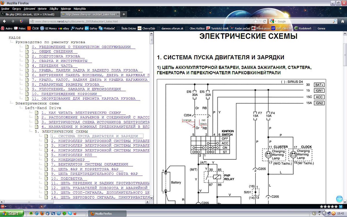

Jinak tady jsou servisní manuály. jsou v ruštině, a až od roku 2005, ale třeba se ti časem budou hodit..
http://www.chevy-rezzo.narod.ru/ru/star ... eo-my.html

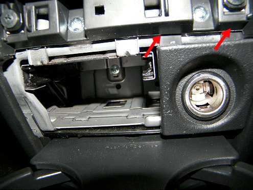

Rozmýšlal som že to dám na vypínač ...na dvere kebyže to dám to by svietilo iba pri otvorených dverách ...a dalšia varianta že to napojím na zapalovač tam dám svorku a prepojím ale netuším ako rozobrať stredový panel alebo spodný aby som sa ktomu vobec dostal :P

ty máš jiný hodiny jak jsem teď koukal do servis. manuálu na Kalose. ;)

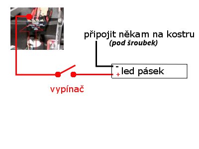

Pokud to chceš na vypínač, tak třeba na první z těhle drátů přijde připojit plus.
Asi takhle nějak: :)
Vypínač si umísti do palubky, jakejkoli, aby trochu vypadal. Kudy protáhneš dráty, už musíš vyzkoušet, Kalose jsem viděl nejblíž asi ze dvou metrů. :mrgreen:

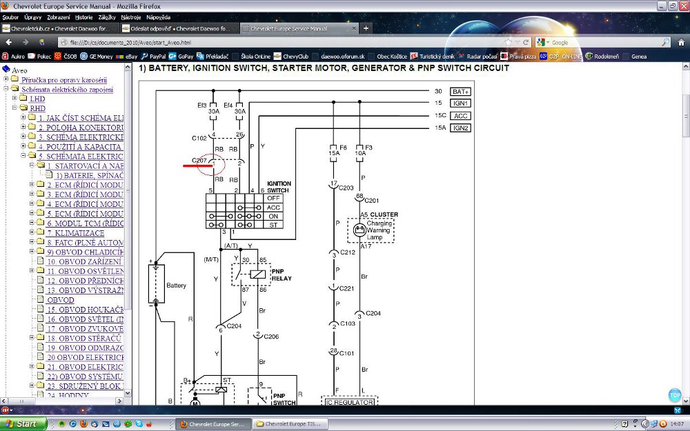

Tu schemu čo si pridal to ako načo sa to napája od čoho su tie káblee?? .. bolo by idealne to tma napojiť ale netuším od čoho to je preto tam nechcem napájať :P
Daewoo Kalos Sedan 1.4, rv.2004, 88koni
Športový výfuk, upravená maska predná, folie

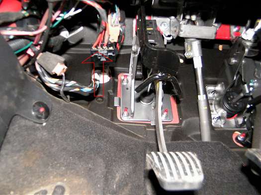

Jsou to vývody od baterie přes pojistky. Ten levý je přes 30A pojistku.
Tohle by mělo být ono: (po kliknutí na obrázek se zvětší)

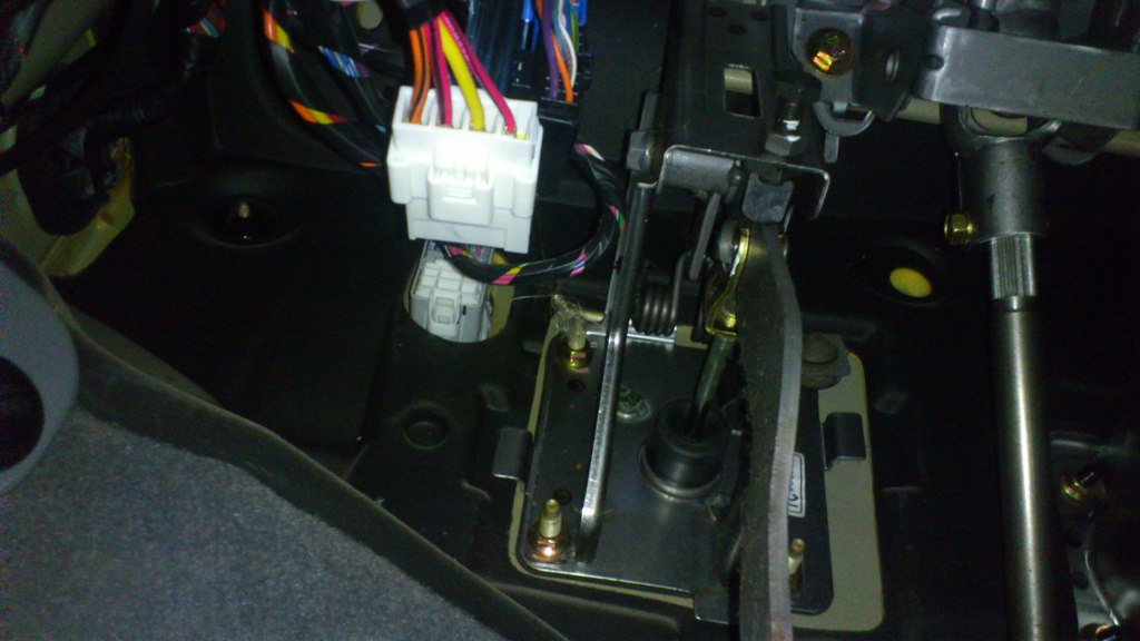

Příspěvek od Durby »
Niesom si istý čo je to tak isto aj u Daewo..
Spravi lsom foto čo tam mám ja
