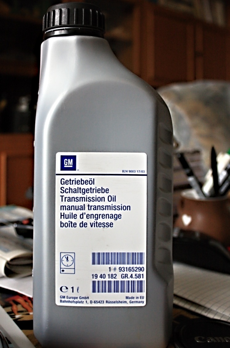

Zdravím,
zmiňováno to už tu zřejmě bylo,ale nikdy z toho nebyl udělán jednoznačný závěr.Takže můj dotaz zní, řazení u Matesa z 3 na 2 není žádnej zázrak,chce to torochu cviku asi kus od kus auta,asi není žádný univerzální návod,každému se auto v tomto případu chová jinak. Mě to řadit celkem jde,je-li převodovka zahřátá je to pohoda.Musím uznat,že jsem už řadil i lepší převodovky :D
A teď pište co vám evidentně pomohlo,tuto chybu potlačit ne žádné úvahy co by kdyby :? -P :
- nový olej v převodovce- typ,přibližná cena, na foru se tu psalo, že někdo tam lije Dextrony ,nebo oleje do automatů,nehrozí rozleptání simeringů?
Matez má doporučen olej viz foto.
-lanovody-pronazat,vyměnit?
- a další fígle ??? :D :D :D
