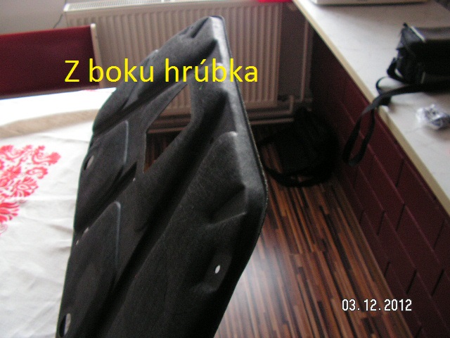

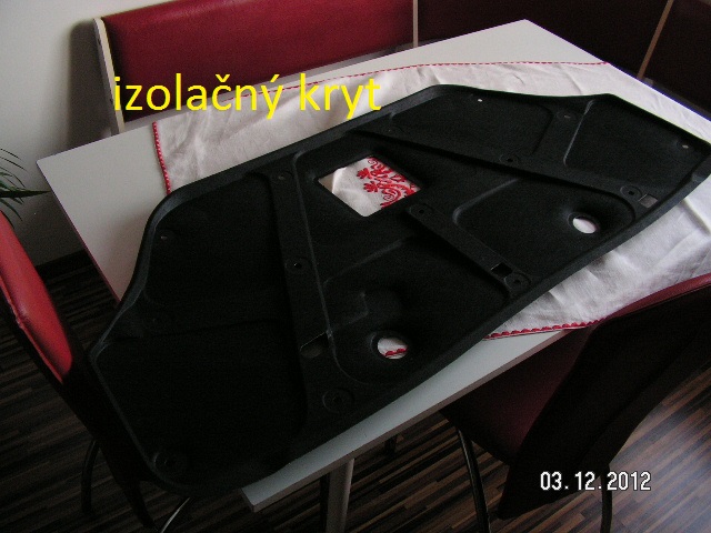

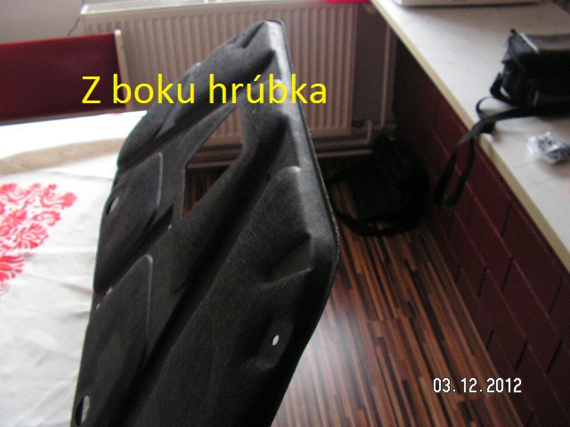

Dnes som navštívil Carmax azobral som izolačnú penu na kapotu na aveo sedan. na skúšku aby ste vedeli ako to vyzerá a aby ste mohli v budúcnosti aj vy objednať.

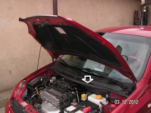

Dávam sem návod na montáž.

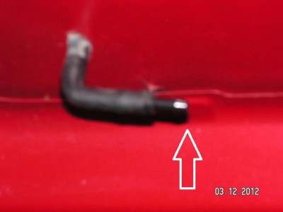

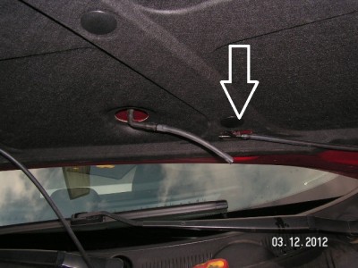

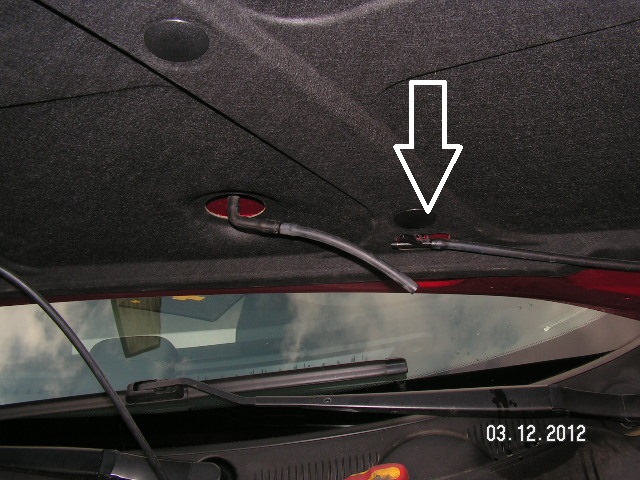

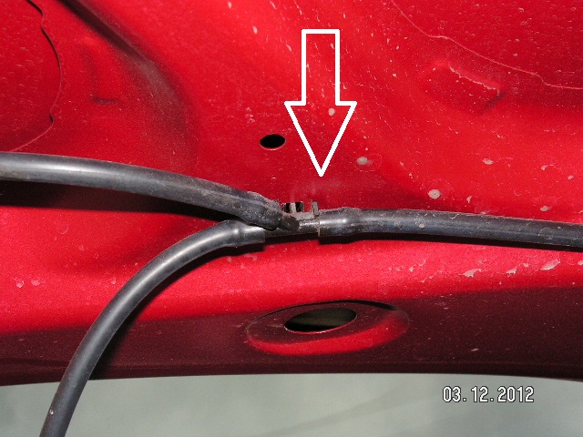

1. otvoríte prednú kapotu. odpojíte hadičky pri spojoch na ostrekovače. na fotke spoje čo treba odpojiť sú označené bielou šípkou.
Re: Montáž izolačnej peny na AVEO sedan

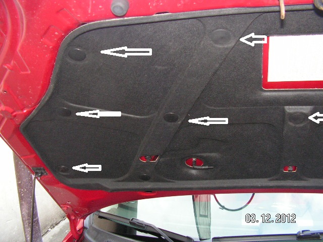

Cez príslušné otvori prevlečiete hadičky od ostrekovačov a priložíte izoláciu na kapotu aby presne sedela.

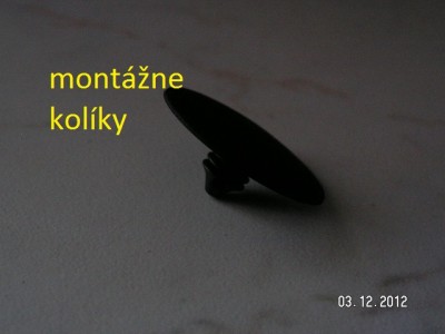

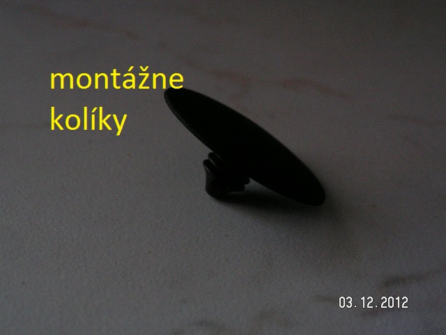

Potom zoberieťe montážny kolík a zacvaknete 1kus do stredy kapoty.

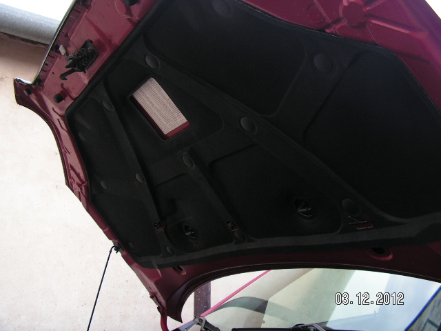

Potom nastavíťe presne izoláciu aby sedel každý otvor a zacvakate postupne všetky montážné kolíky. Celkom 14ks
na fotkách sú označené so šípkou.
Potom spojíte hadičky na ostrekovače a montáž je hotový

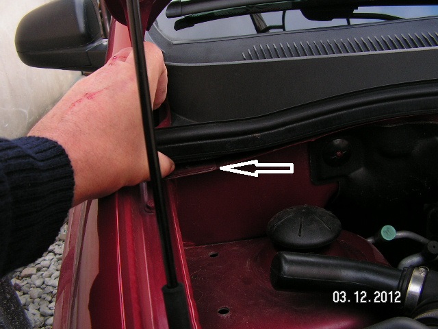

A konečne som zistil dôvod meluzíny v aute.
Na dalšej fotke je tesniaca guma ktorá ma doliehať na kapotu a eliminovať prúdenie vzduchu počas jazdy. nakolko tá izolácia tam cýbala tak tá guma dosť netesnila a pri vyššej rýchlosti vyskytol ten zvláštný zvuk.
Na ďalších 2 fotkách je ešte označená medzera medzi karoseriou a plastom na čom je osadená tesiacá guma. Aj to treba podložiť a utesniť.
