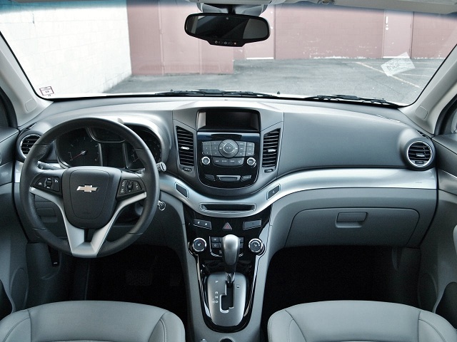

Nevíte jak sundat tuto lištu? Chtěl bych ji přestříkat. Takto:

Nic sní není ale v té stříbrné je prostě hezčí :D

Asi jo jen se bojím abych něco nezlomil. Ale vypadá dobře ta lišta ne?

vypadá to dost dobře.. -i ale hlavně nic nezlomit, lišta je hodně velká.ty úchyty se moc rády lámou, sám už mám na autě pár úlámaných, ale naštěstí jich je všude dost takže jeden zlomený nevadí :mrgreen:

Tak teď si mě vystrašil :D Hlavně už mě vadí jak se na té liště drží otisky a prach! :D

Ty lesklé jsou za trest, díval jsem se na to nedávno a nic takového bych v autě nechtěl..nevím jeslti to tady někdo s orlandem už přelakovával, ale asi ještě ne.. :D

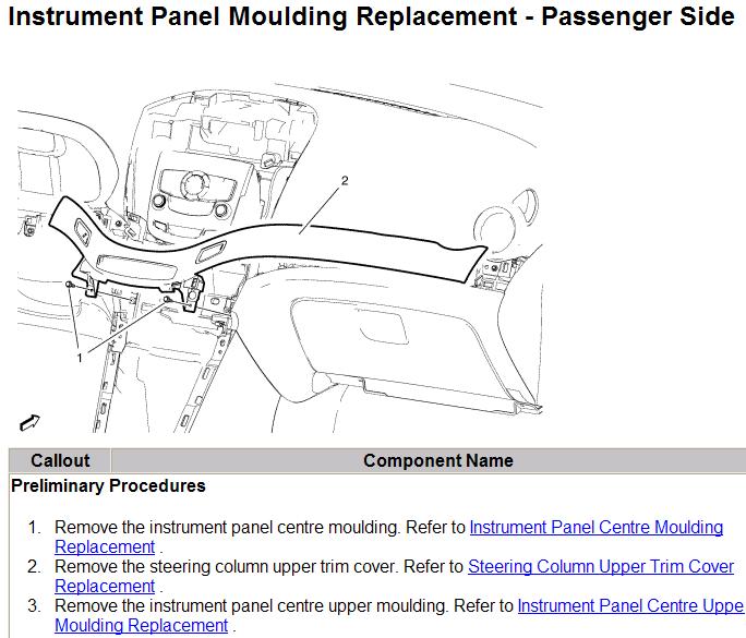

...aby sme ale kolegovi odpovedali, prikladám obrázok zo spomínaného manuálu. Demontáži lišty predchádza demontáž horného obkladu palubovky
( diel so stredovými výdychmi ), ďalej horného dielu obkladu stľpiku riadenia a dekoračného panela okolo radiacej páky. Tým sa dostaneš k dvom skrutkám, ktoré držia samotnú lištu. Samozrejme, pri tom všetkom poodpájať všetky konektory vedúce k ovládacím prvkom a tlačidlám.........
ale som ti pomohol, čo? ;)

super, takže rozebrat ještě půlku palubovky :mrgreen:
Re: Lišta v palubní desce
Spája sa s tým isté riziko, že potom kopa vecí začne vŕzgať. Iba že by si to tam všetko rovno popodlepoval tenkými filcami, keď to už budeš mať rozobraté :o)

stačí vyrvat desku kolem řadící páky , jde to v dolní části desky dobře v horní se musí hodně zabrat a trochu pomoci šroubovákem v místě kde zapadají packy, pak stačí povolit šrouby pod dírou na cd a lesklá lišta je skoro venku , nic nad lištou není potřeba demontovat. Ta lesklá lišta se nzdá ale je hodně pružná , snese celkem hrubé zacházení jen si dávej pozor na podření , stačí se na ni jen blbě podívat a odře se . Já ji polepil folii která napodobuje karbon a je to mnohem lepší i hezčí , uvažuji že to předělám na stříbrnou imitaci karbonu . Fotky jsou v tuning - interier hned na začátku .
