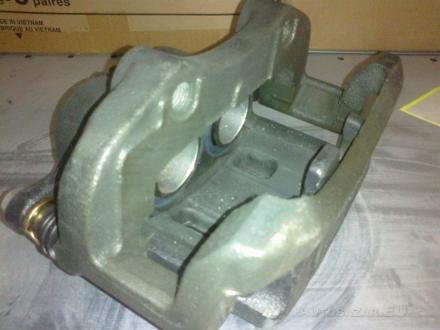

Brzdový strmeň je tá časť, čo je na brzdovom kotúči.
Sú na ňom prasiatka, čo pritláčajú brzdové platničky k brzdovému kotúču.
Možno tieto prasiatka sa nečistotou zaniesli. Valčeky, čo sa z nich vytláčajú majú takú manžetu, ktorá zabraňuje nečistotám dostať sa dnu a pridrieť tak valček.
Fotka nieje z kalosa, našiel som ju na internete asi je to z octavie neviem. Ale pre predstavu stačí.
