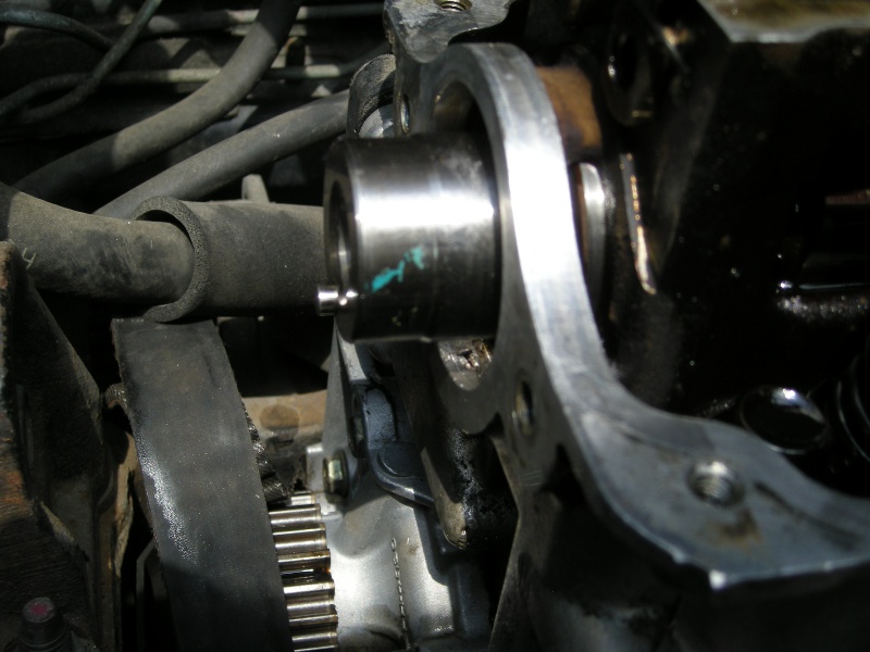

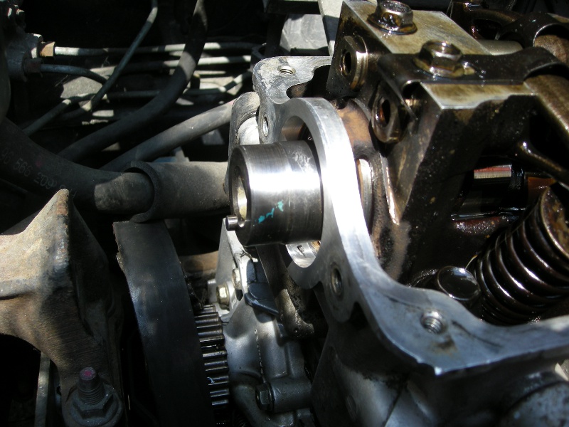

takze Kesko mal mensi problem stym ze mu tiekol olej cez simering na vacke..
..ako sa neskor ukazalo, tak to bol trosku vacsi problem... :D
proste nejaky "inteligent" sa rozhodol, "ze nejaka ta drazka by prisla vhod"
tak som to vramci moznosti zarovnal zabrusil a dotesnil "speci" tmelom...
potom sa mi pri dotahovani kola vacky, podarilo "pretahnut" sponovaciu kladku..
takze trebalo tie rozvody "rozhadzat" cele... to sme ale nevedeli, jak silno niekto dokaze dotiahnut tien srub na remenici... :roll:
takze z roboty na dve hodinky, sme nakonec mali zabavku na dva dni...

Vlado ešte raz vďaka a aspom si sa nenudil. Je až neuveriteľné čo dokážu machri v servisoch. Keď nevedia čo s tým, pomôže kladivo a šrobovák. A to si zabudol napísať ako bol narazený ten simering.
