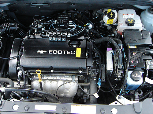

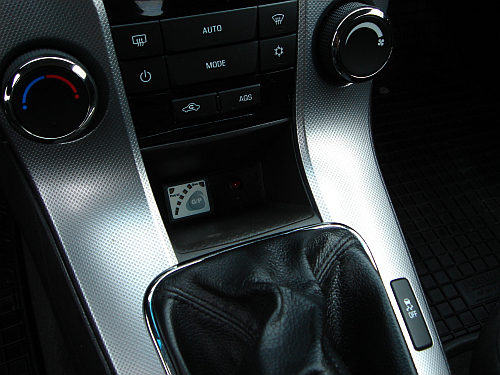

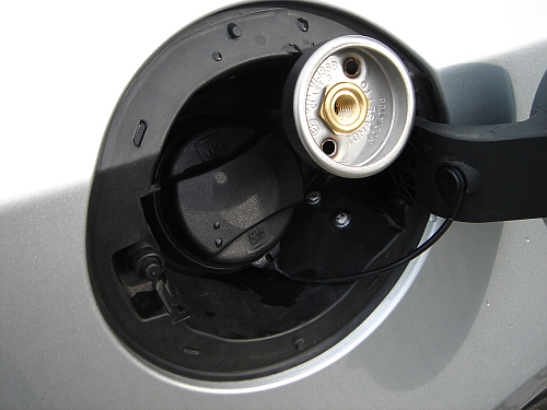

Čaute všetci,
po roku užívania Cruza som ho minulý týždeň dal prestavať na LPG.
Po predchádzajúcom jazdení na Octavii 1.9TDi bola pre mňa spotreba Cruza o niečom inom..
Návratnosť investície je si myslím na hrane k môjmu jazdeniu, nová skúsenosť ale má niečo do seba.
Inštalovaný je poľský systém TECHNOLOGY GAS + V-LUBE šetrič ventilov, 50L nádrž na mieste rezervy.
Prikladám pár detailnych obrázkov, po 2tis.km to pôjde na bezplatnú kontrolu/doladenie.
Viac detailov a zrejme aj skúseností potom na zrazoch, zatiaľ určite Manín - to vidím z okna bytu.. potom možno aj Gazárka

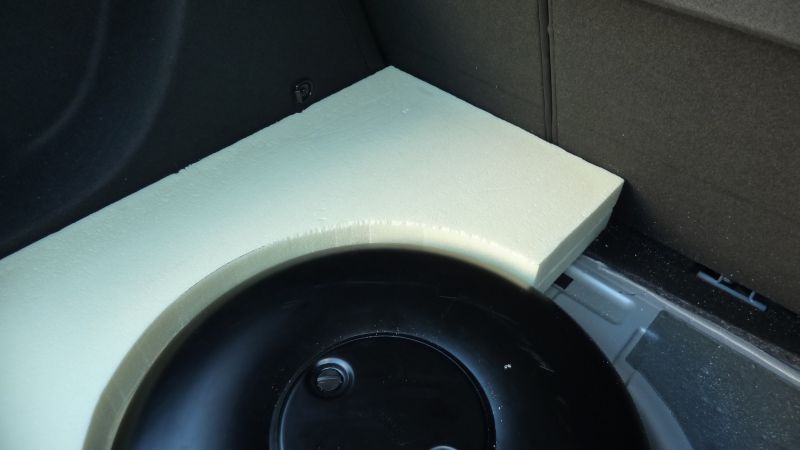

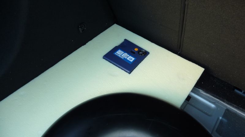

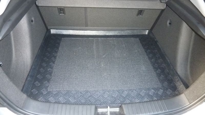

ešte pridám pár obrázkov ako to mám v kufri teraz po prestavbe
Dve platne polystyrenu kopiruju obvod kufra a lpg nadrze, predelene napoly
Na tom pôvodna podlaha a gumová vaňa
Do dosiek je možné čo-to umiestniť, zatiaľ tam mám len jednu vec
