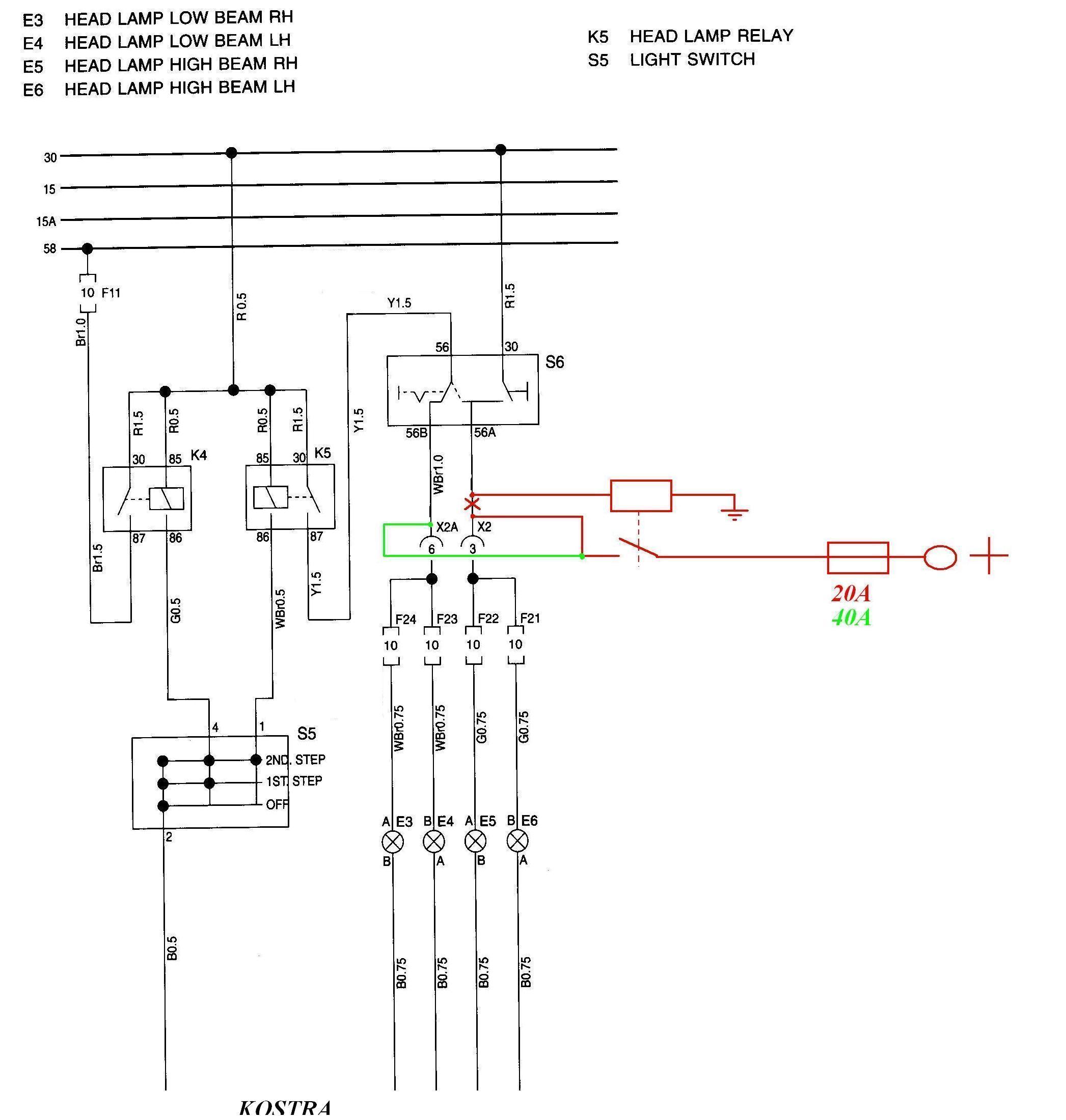

Spravím to teda presne takto. Nech to poslúži aj ďalším ...
(243.13 KiB) Staženo 116 x
Kladný pól je natiahnutý priamo od batérie cez poistku do silového kontaktu relé, z neho pokračuje na vstup diaľkových svetiel. Kladný pól z páčky je privedený na cievku relé, ktorej záporný pól je ukostrený.
Zelenou je možné rozšíriť svietenie diaľkových svetiel o stretávacie svetlá. Je však nutné patrične dimenzovať vodič a taktiež poistku. Ja to však budem pre istotu riešiť 2-ma relé, kedže nechcem riskovať zlepený kontakt.

Takto by som to nezapajal, tlmene, ktore pouzivas najcastejsie ti budu nadalej nicit kontakt na packe, plus budu svietit slabsie nez cez rele priamo v motorovom priestore. Najlepsie dve rele, jedno na tlmene a jedno na dialkove. Ja mam 4 aj 4 poistky ale to je uz moj sposob, obcas to proste prehanam :). Aj tak si to musim prerobit, mam toho uz na kontaktoch na baterke privela.
