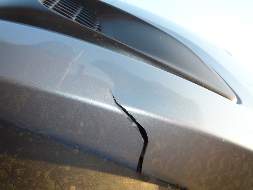

Zdravím pánové, mám k vám dotaz.. v zimě jsem někde drcnul do zmrzlého sněhu a mám na předním nárazníku úplně zespodu pod místem pro mlhovky prasklinu..ona není ani vidět když stojíte u auta.. fotku přidám..no a co mě zajímá..nevíte někdo jestli si to můžu nechat spravit i v jiném servise než autorizáku? protože i když to nechám z havarijního pojištění tak budu docela dost doplácet a myslím, že tak malou prasklinu by mi dokázali zavařit a nastříknout za míň než 4000 v servisu.. nový nárazník prý 8000 ale to bude asi surový takže cena ještě vyroste.. Kdyby měl někdo chytrou radu na můj blbý dotaz tak budu rád..nevím jestli to vůbec řešit..přijde stejně další zima a kdoví co se může stát.

Dle mého názoru je to na výměnu celého nárazníku

Já to právě na výměnu nárazníku nevidím..To není nic co by nešlo opravit. Ale auto je v záruce a asi si to nebudu moct nechat spravit jinde než u nich.. Každopádně teď mám novou pojišťovnu tak to pak asi dám na havarijko.. a doplatím si 3000Kč. Pak nech mění celý nárazník

podľa fotky si myslim že sa to dá bez problémov opraviť. Cenu vidím Tak do 1500 kčs 60eur aj s farbou. Keby si nebol tak ďaleko poviem že príď a za deň je hotová. Vyfrézuje sa drážka zaleje sa to s plastom vybrúsi, a nastrieka. nič hrozného. najdrahší je farba Tak 10 eur. za 1dcl

problém opraviť to nie je. ale urobiť to Tak aby to nebolo vidieť že to bolo striekane. na to priestor nemám. Keď Tí nevadí že by tam bola jemná čiara vidieť že to bolo striekane tak sa to spraviť dá. celý nárazník nestriekam.

Ta čára by nevadila.. tohle je místo kam se člověk moc nedívá a na první pohled to ani nepozná, ten nárazník je tak tvarovaný, že některé části se při pohledu zdají trochu tmavší nebo světlejší.. není třeba stříkat celý nárazník, to auto se stejně nebude prodávat, to už zůstane doma až do skonání

Okrem urethánu sú všetky nárazníky a väčšina automobilových plastov vyrobené z termoplastov . To znamená, že môžu byť roztavované teplom. Termoplastové diely sú vyrábané roztavovaním plastových guličiek a vstrekovaním tekutého materiálu do foriem kde vychladnú a stuhnú. To znamená, že termoplasty sú taviteľné. Opravá- renská metóda B termopla- stové zmieša- vacie zváranie (fúzia) Väčšina vyrobených nárazníkov je z materiálu TPO. TPO sa rýchlo stal populárnym materiálom na výrobu interiérových a podkapotových dielov. TPO môže byť zvárané použitím fúziovej metódy vysvetlenej na tejto strane alebo špeciálnou fiberflex tyčinkou, ktorá spraví zvar pevnejším (. Tretím najpoužívanejším materiálom na nárazníky je Xenoy, ktorý sa najlepšie zvára metódou popísanou na tejto strane. Príprava Vdrážky vpoškodenom mieste Thermoplastic Zrovnajte a podlepte hliníkovou páskou 6481 poškodené diely. V prípade väčších plôch ich zaistite stlačovacími zvierkami. Taktiež diely môžete spojiť sekundovým lepidlom typ 2200. V zadnej časti opravovaného dielu vyfrézujte V drážku pomocou frézky kužeľovitého tvaru. Na tento proces môžete použiť namiesto frézky teplý hrot, nakoľko materiál je taviteľný. Ručným prebrúsením odstráňte farbu v okolí plánovanej opravy a zrazte hranu medzi povrchom a V drážkou. Zmiešanie tyčinky s podkladovým materiálom Topánkou zatláčajte materiál do materiálu. Nastavte teplotu na zváracom prístroji tak, aby zodpovedala vybranej zváracej tyčinke, ktorú ste určili v identifikačnom procese. Vo väčšine prípadov by mala zváracia tyčinka s topánky vychádzať čistá a neprifarbená. Jedinou výnimkou môže byť nylon, ktorý sa z priesvitného sfarbíte na bledohnedý. Polož zváraciu topánku na podklad a pomaly roztláčaj tyčinku do V drážky. Pomaly tlačte pred sebou tyčinku tak, aby ste videli za sebou vyplnenú V drážku týmto materiálom. V jednom procese neuložte viac ako 50 mm zváracej tyčinky. Povytiahnite tyčinku z topánky a pred tým, ako rozliata tyčinka vychladne dôkladne povtláčajte a zmiešajte materiály medzi sebou. Dobrou pomôckou je hrana topánky, ktorou natavíte drážky do podkladového materiálu a následne ich premiešate. Jemne zahlaďte povrch horúcou špičkou. Špičku nechajte stále horúcu počas celého zmiešavania. Príprava V drážky a zváranie opačnej strany Po kompletnom vychladnutí zadnej strany zopakujte proces prípravy V drážky, brúsenia a zvárania na prednej strane. Prebrúsenie zvaru Použitím hrubozrnného papiera prebrúste zvar do hladkého povrchu. Zľahka odoberte zo zvaru brúsením viac materiálu tak, aby tmel následne pokryl celú plochu rovnomerne.

Chápu způsob opravy
ale udělat to musí někdo, kdo to umí ..já bych to akorát zkazil ještě víc
