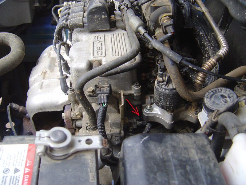

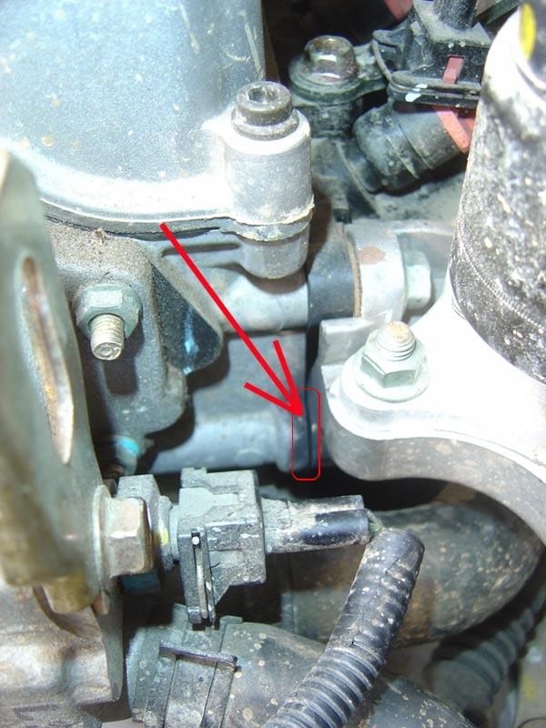

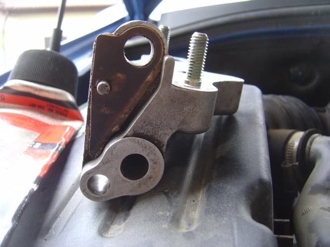

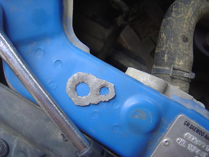

Tak příčinu klepání se podařilo najít. Diagnostika samozřejmě neukázala žádnou chybu, ale pozorným procházením všeho možného jsme zjistili, že je upadenej kousek těsnění u EGR ventilu. Je to v místě, kde je kanál vedoucí výfukový plyny (kanál je součástí hlavy) napojenej na přívod do EGR. Takže skoro jsem to trefil, když jsem měl podezření na dírku ve výfuku. Problém ale bude sehnat to těsnění.
přesný místo kde těsnění upadlo, únik dělá zvuk klepání
Pohled z dálky
Pohled z dálky
