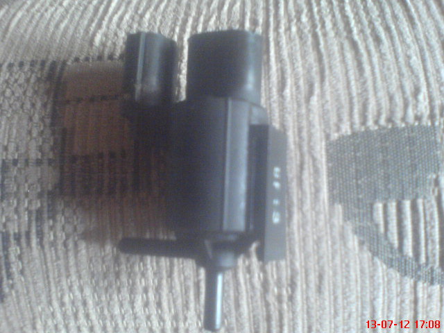

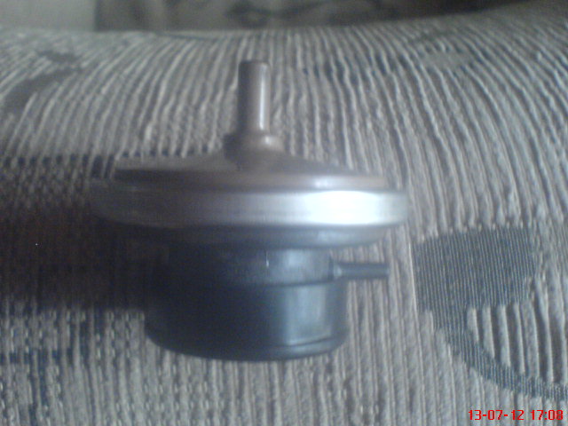

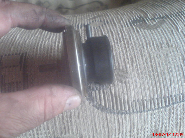

Ahoj, tak jsem vyměnil ten krokový motorek, a vůbec to nepomohlo. Je to pořád stejný ! Pořád houpou otáčky. ted jsem sunda nějaký ventily,který by mohli být teoreticky špatný? Posílám foto
Re: Houpavé otáčky Daewoo Matiz
Fota
- DSC00171.JPG (74.44 KiB) Zobrazeno 10155 x
- DSC00170.JPG (61.05 KiB) Zobrazeno 10155 x
- DSC00169.JPG (68.08 KiB) Zobrazeno 10155 x
ten poslední obrázek je myslím ventil EGR, když tak mě oprav, nevím, jestli je špatný??
A ty první dvě 2 fotky - já tomu říkám houbička u ventilu egr, a tenhle jsem už jednou měnil před 2 až 3 rokama, taky se mě houpaly otáčky, když jsem ho vyměnil, byl klid. No prostě, když to houpe, něco tam syčí !!!!!!! Jarda
Ahoj,
to první popravdě nevím co je, ale bude to příslušenství EGRu a to druhý je solenoid kterej právě pouští podtlak za
škrtící klapkou do EGRu a tohohle druhýho bazmeku krz ty hadičky a jedno T-čko.
PCV ventil by právě syčet neměl mě syčel a byl v háji ( stále průchozí ).
Ahoj Robet
