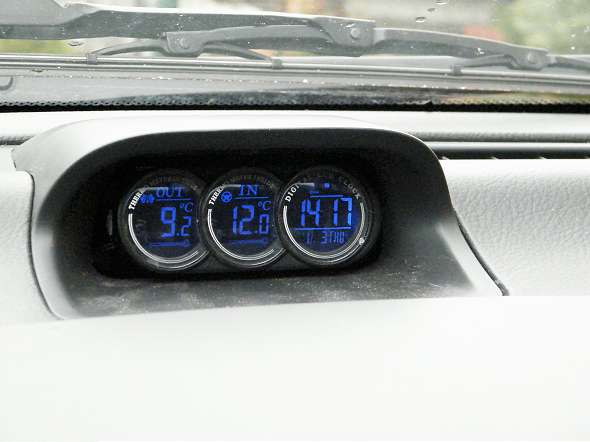

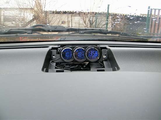

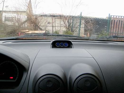

Začínám pomalu s úpravami, tak ať to mám hezky v jednom vlákně. :D
aveo 022.jpg (117.68 KiB) Zobrazeno 12598 x
aveo 023.jpg (119.25 KiB) Zobrazeno 12598 x
aveo 024.jpg (102.6 KiB) Zobrazeno 12598 x

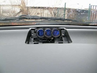

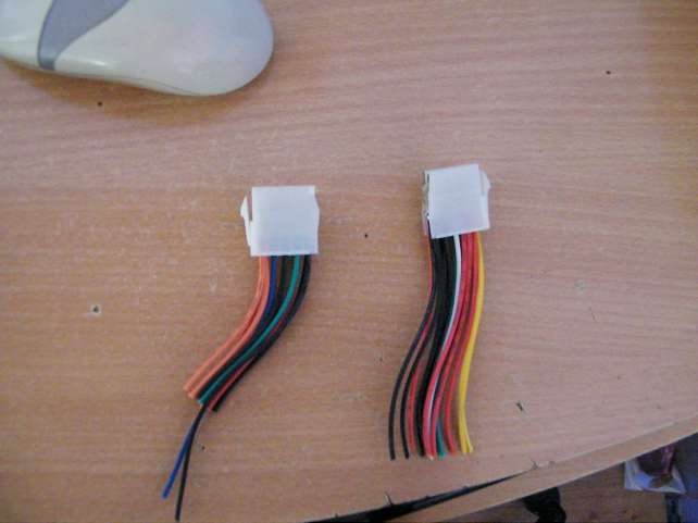

Takže další drobná úprava. :D
Nevěděl jsem kam nacpat teploměr, tak jsem to vyřešil takhle.

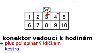

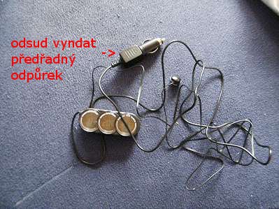

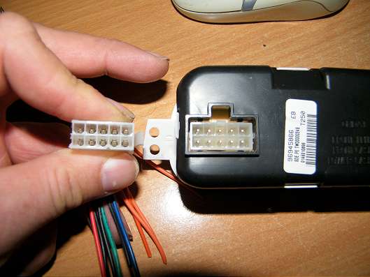

Jako konektor jsem použil 1/2 ATX 20pin napajecího konektoru ze starýho zdroje do PC: (abych nemusel poškodit ten v Aveu)
Re: Red-Aveo - slidil
Zapojení do stávajícího konektoru.
Venku prší, takže venkovní čidlo jsem neprotahoval, zatím je jen pod palubkou...
Až mi přijde z Číny žlutá folie, tak před to přijde ještě potažené plexi aby to svítilo zeleně. ;)

Klobouk dolů teda -i :PP:
Teda Romane, palec -i , hele dojedu skouknout na vlastní oči.
Vypadá to fakt luxusně -i

Ještě bacha, kdyby to chtěl někdo taky. Na napájení osvětlení je potřeba použít rezistor 680 ohmu, který je v původním konektoru teploměru.
Jinak cena na eBay cca 300,-Kč.

-i špica, vypadá to perfektně.

óó .. grafika vypadá dobře, jen ty rámečky by nemusely být takové laciné.. ale jinak super -i ještě poladit podsvit interiéru do modra ne? :mrgreen:
pejee píše:óó .. grafika vypadá dobře, jen ty rámečky by nemusely být takové laciné.. ale jinak super -i ještě poladit podsvit interiéru do modra ne? :mrgreen:
Rámečky nebudou vidět, celé to přijde schovat za zatmavené a zažlucené plexi. A podsvícení teploměru přijde sladit s interierem do zelena :mrgreen:

tie hodiny s teplomerom super, ja chcem podsvietenie v aute vymenit za modre a toto je bomba veru
