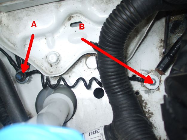

Mne to robila kostra, musel sa dať jeden kábel od šrobu čo ide mínus batérie na kostru (šrób sa nachádza medzi riadiacou jednotkou a poistkami.)
A druhý koniec káblu sa pripojil na šrób, ktorý je za predným lavým svetlom. Medzi týmito šróbmi (pozor šróby sú na jednom plechu) som nameral
odber cca 1A ale nie vždy. Keby bolo spojenie na 100% bol by tam nulový odber. To znamená že riadiaca jednotka a všetky spotrebiče
uzemnené cez túto kostru v tom momente nemali správne napätie.
Nafotím to a dám to sem.

Mám prepojené body A a B káblom.

kostru som prepojil podla fota,islo to bez problemov asi 3 dni a zasa vysoke volnobezne otacky,postojim vytiahnem konektor s kablami na krokaci a volnobezne otacky sa znova dostali do normalu.konektor nasuniem naspat na krokac a zatial to funguje .co to moze sposobovat??? :?:
