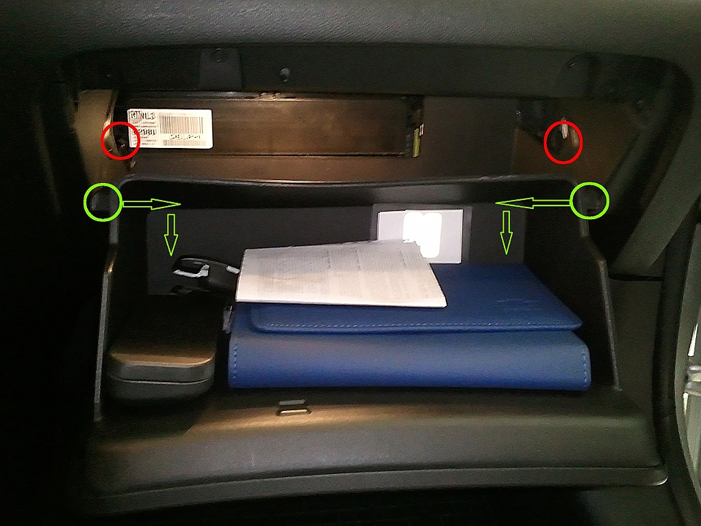

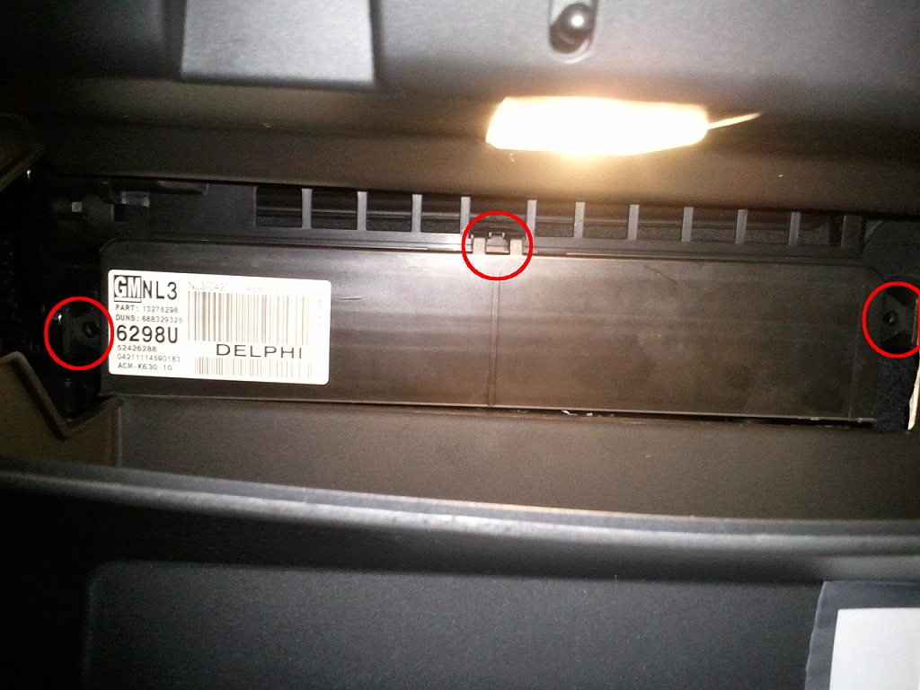

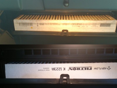

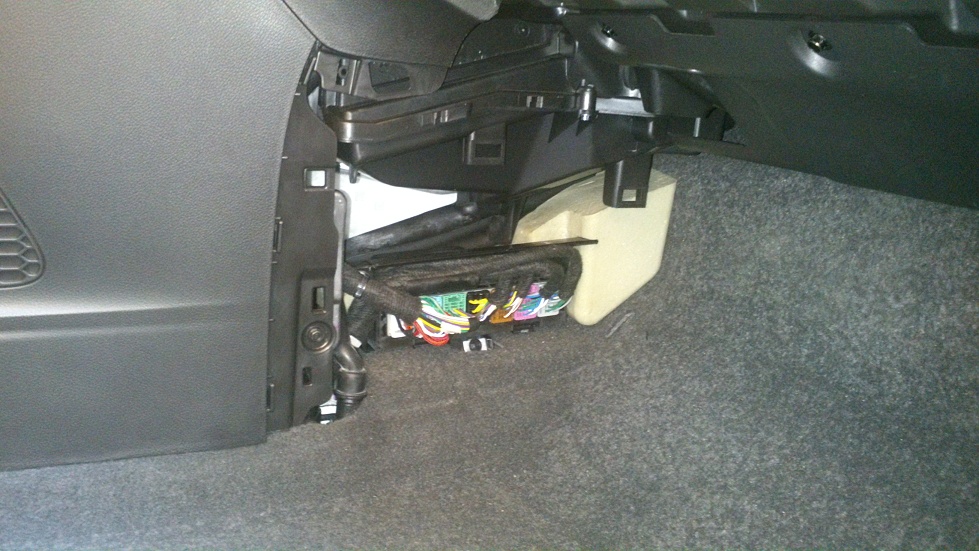

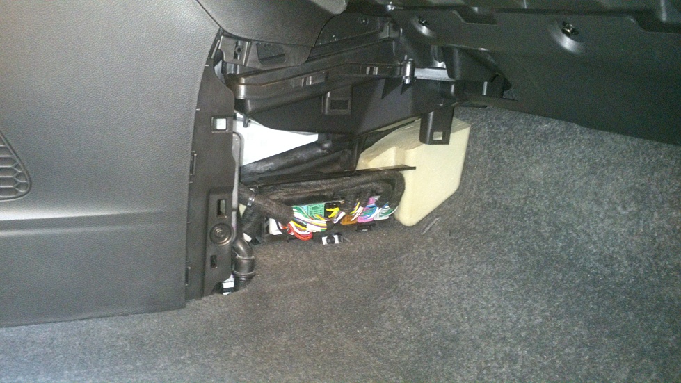

Dneska jsem měnil kabinový filtr. Možná se to někomu hodí.
1- otevři schránku před spolujezdcem
2- vycvakni schránku tahem dorazů dovnitř a dolů (chce to trošku síly) viz. foto
3- vycvakni kryt filtru viz. foto
při výměně jsem taky dezinfikoval (na trhu je spousta přípravků)
omlouvám se za kvalitu fotek, je to z mobilu.

Ano. U Chevroletu je předepsaná výměna po dvou letech,ale já měním každý rok. Je to plné bordelu a bakterií ,které pak způsobují smrad při vypnutí klimy, proto i ta dezinfekce.

On je na vstupu do systému, nad ním je vstup který ústí v místě pod stěračem spolujezdce. Pod ním je ventilátor a pak chladič. U Alfy jsem měl filtr až za ventilátorem a u Hyundaie Getz byl umístěný úplně stejně jako tady. Čidlo kvality vzduchu bude někde v útrobách.

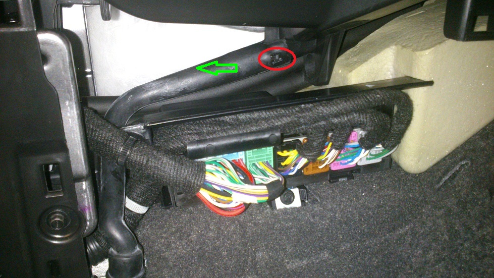

K výměně filtru přidávám přístup k výparníku ( pro ty co chtějí vydezinfikovat výparník )
1. vycvakni boční plast viz. obrázek
2. sundej gumovu hadičku odtoku výparníku ( je tam takový háček jako pojistka proti sesunutí - označený červeně )
3. zasuň hadičku dezinfekčního přípravku/pěny dovnitř ( jedno jaká značka ) postup je napsaný na obalu přípravku.
