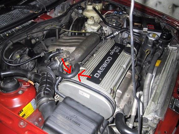

Vďaka moc za odpoveď, ale nakoniec sa mi podarilo zohnať použité originálne ;) , chcel by som sa ta však ešte opýtať, načo je táto hadička ?
Ide od veka ventilov do nasávania.
Je to na vyrovnávanie tlaku v motore alebo načo ?
V praxi, keď ju odpojím, tj. dieru v nasavani zaslepím a na veku dám filter (nateraz silonku), bude to mať nejaký negatívny vplyv ?
ĎAKUJEM ;) :PP:

Žeby odvetranie hlavy valcov :?:

Je to na vyrovnanie tlaku v motore tak ako pises, konkretne je to odvetravanie klukovky a priestoru vaciek. Zaroven to zlepsuje celkove emisie (tie s ktorymi bolo auto homologovane a nie tie ktore meraju na emiskach), pretoze sa olejove vypary neodvetravaju do ovzdusia ale spalia v motore. Filter je mozne riesenie, viaceri to tak maju (aj ked neviem ci aj na espere ale to je fuk). Ale ked uz motor viac fuka okolo kruzkov tak bude mozno z toho filtra kvapkat olej. Takto by len svinil skrtiacu klapku :). To zavisi od toho kolko oleja mas v gumenej hadici. Ak ziaden tak filter v pohode, ak je ho tam kopu tak by som filter radsej nedaval. Len nevidim uzitocnost toho ze tu hadicu nahradis filtrom. Akurat moze zacat z motora tiect olej tade kade doteraz netiekol, pretoze toto odvetravanie aspon trochu znizovalo pretlak v klukovke a okolo vaciek.

Ako píše PPP. No je to na odvetranie bloku motora. Ak to tak urobíš bude to mať aj pozitívne aj negatívne efekty.
Negatívne:
- budú ťa drbať na STK/EK poneváč dôvod prečo je to vyvedené znova do sania je ekologický t.j. aby bordel z motora nešiel do ovzdušia ale "ekologicky" sa spálil v motore
- filter ktorý tam osadíš sa veľmi rýchlo zanesie (olejová hmla) a bude sa ti asi v motore robiť pretlak
Pozitívne:
- oveľa menej sa ti bude zanášať škrtiaca klapka
- čistejšie emisie (nespaľuje sa olejová hmla a zbytky spalín z motora) z čoho sa dá predpokladať že nebude ani tak trpieť katalyzátor, sviečky a pod.
Ja na tento účel plánujem vyrobiť odlučovač oleja s molitanovým filtrom a granulami s aktívnym uhlím. Až potom keď sa to preženie týmto systémom to vpustím znova do sania.
