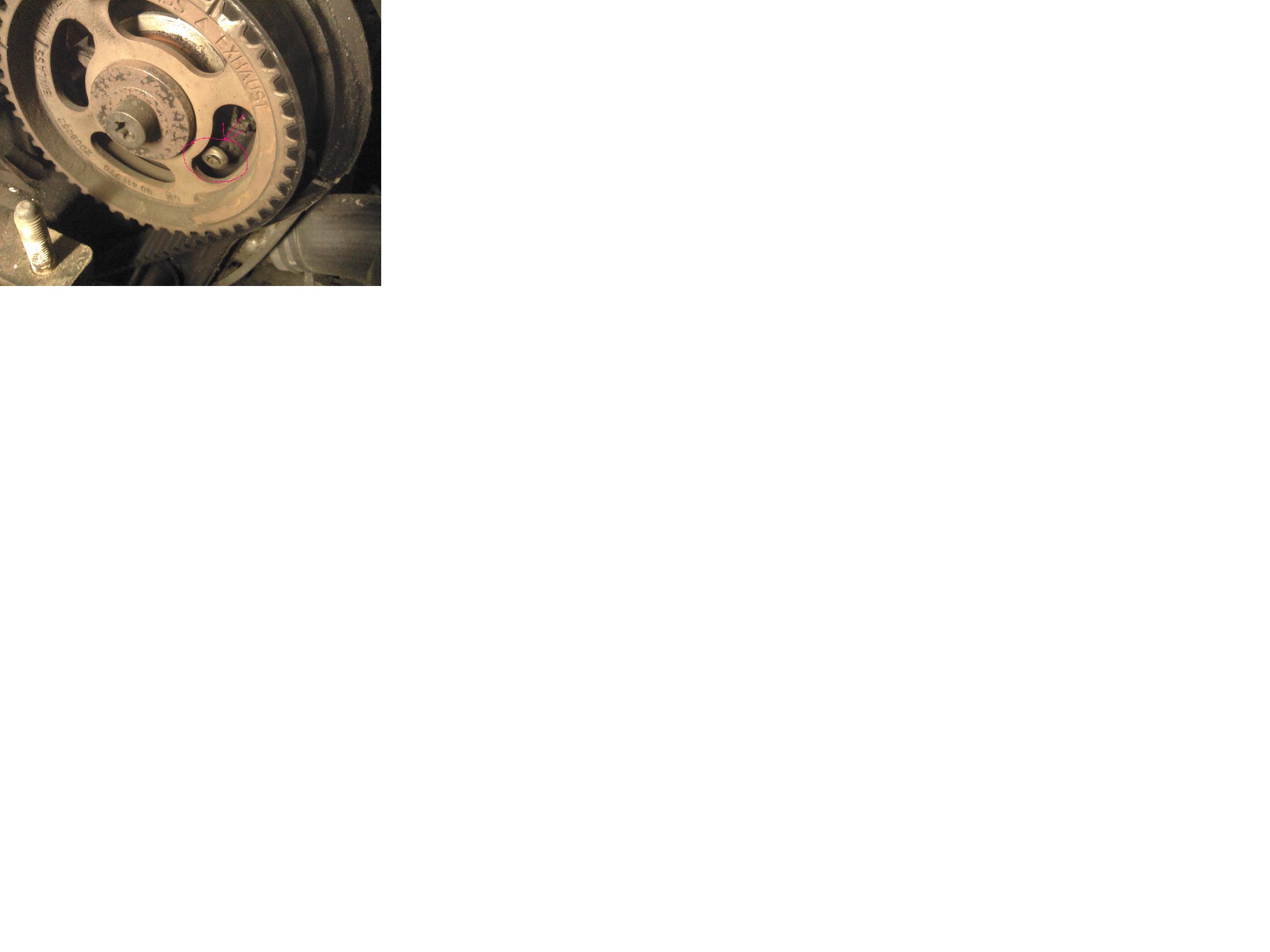

Počul som z motora kovový zvuk ako ked je ložisko kaput.

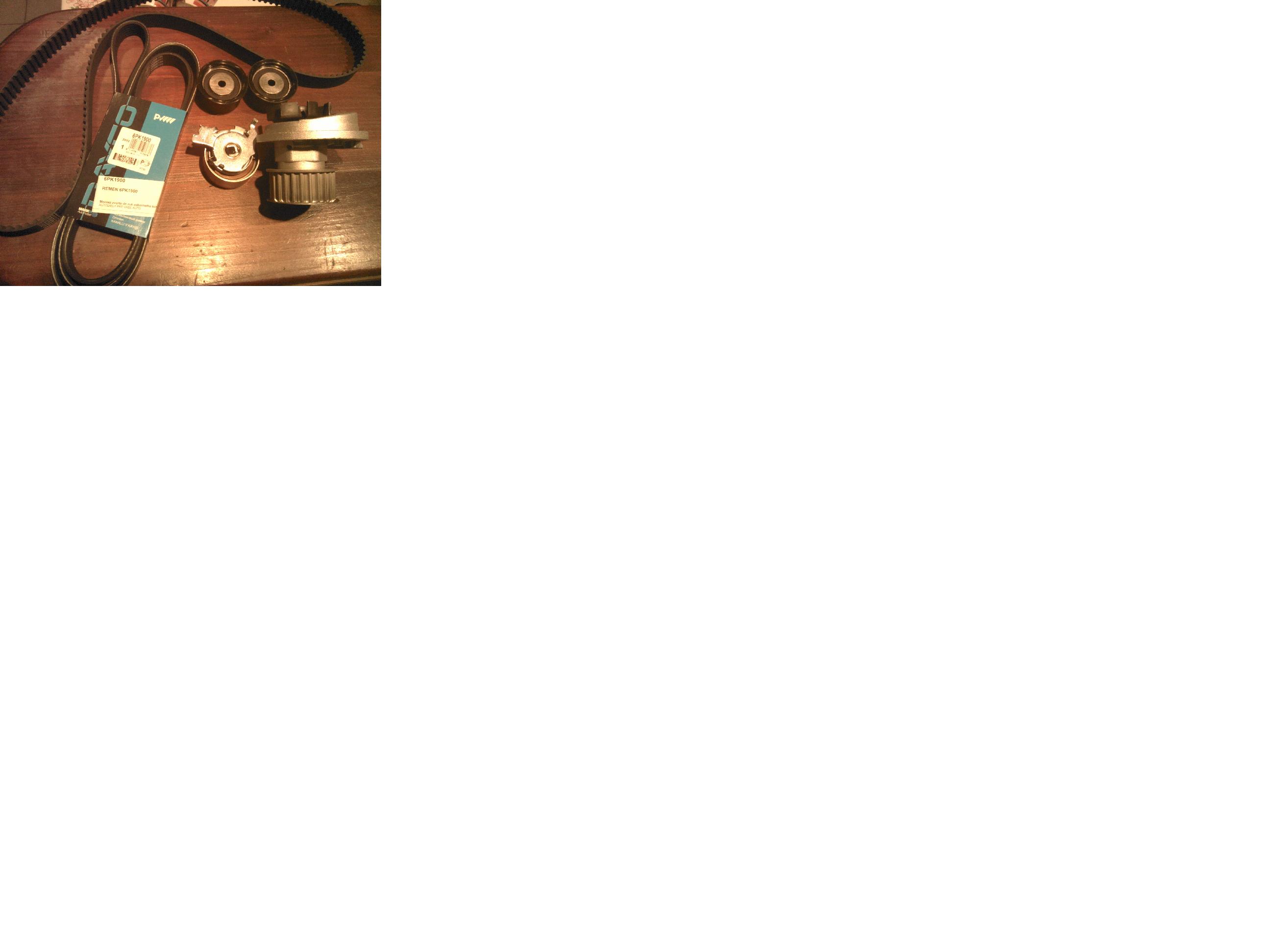

Tak som kúpil všetko na výmenu.Po rozobratí som sa prekvapil že to bol uvolnený
šrób na kryte rozvodov.No nevadí aj tak som už čakal kedy niečo rupne na rozvodoch.

Tak už je všetko namontované a frčíme ďalej po našich slovenských tankodromoch. :D JOMAT.
P.S.:Keby niekto potreboval vymeniť rozvody,tak nech sa ozve.Behom jedneho dňa to je hotové.

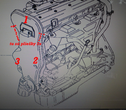

Jomat má na Tebe pár otázek . Jak se sundává ten celý plastový kryt rozvodů ? Při sundání toho držáku motoru u rozvodů musím motor zespoda mít podepřený - spadne dolů ? Rozvody na Leganze jsem sám ještě nedělal.
JOMAT
Příspěvky: 347
Re: Výmena rozvodov kôli uvolnenému šróbu.
Příspěvek od JOMAT »
conpet píše:Jomat má na Tebe pár otázek . Jak se sundává ten celý plastový kryt rozvodů ? Při sundání toho držáku motoru u rozvodů musím motor zespoda mít podepřený - spadne dolů ? Rozvody na Leganze jsem sám ještě nedělal.
Ano.Musíš motor podložiť.Ja som ho dal na zdvihák aby som si ho lepšie korigoval pri nasádzaní.
Peha mi poslal aj obrázok.Tak ho sem hodím a tam je to jasné. :D JOMAT.
A ešte aby som nezabudol tak som si vyrobil taký mini sťahovák zo šróbu a pásovinky so závitom.
Dá sa s ním zaistiť poloha horných ozubených kolies.Potom nasadzovanie a štelovanie remeňa ide ľahko.
