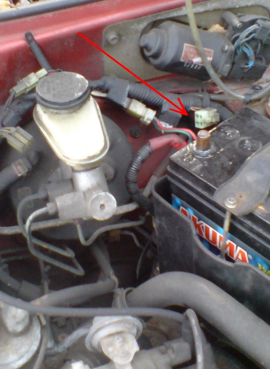

Ahoj kluci
potreboval bych rele... asi :-) nevim, konkretne co je to za rele. proste jsem pripojil baterku z felicie a ona ma vetsi ty kontakty plus a minus a nak mi tam preskocila jiskra a zahulilo se z relatka, co je (pri pohledu zepredu do motoroveho prostoru) primo pod vikem kapoty na stene oddelujici mot. prostor od kabiny, za baterkou na el. svazku.ted proste nic ani nesviti, kdyz otocim kluickem v zapalovani, tak mi prosim reknete, co je to za rele a kde a za kolik se da sehnat? el. neni moje parketa :-)

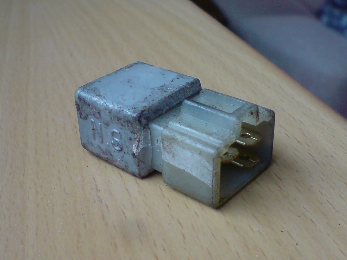

Příspěvek od Vili.s »
tady to rele ci co ...bylo :-)

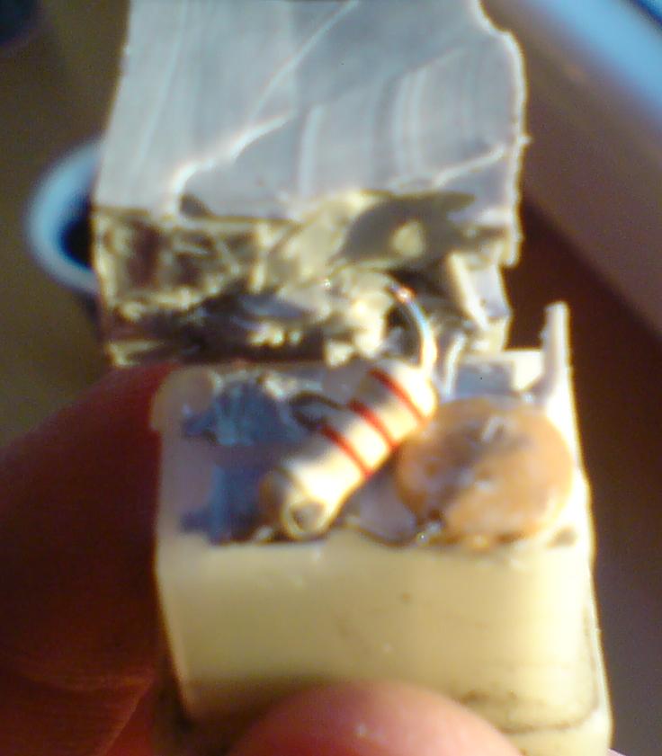

tady je rozpitvana ta vec - nevim, co to je, ale kdyz to shorelo, nejde mi nastartovat, ani nefungujou kontrolky... nic! rad bych zjistil, co to je, at uz to muzu opravit, prekvapuje me, ze to nikdo nezna :-/

Příspěvek od conpet »
To je nějakej odrušovač né ??
nemam schema... myslel jsem, ze lidi, co maj tico budou podle fotky toho bazmeku a podle fotky mot. prostoru vedet...

Příspěvek od jamelektroprojekt »
Niesom sice majitelom tica, ale ako ti tu už niekto napísal bude to zrejme nejaké odrušenie, poprípade niečo čo oblbuje palubnu dosku od nejakého čidla, ktoré v tvojej verzii tica nieje (slabšia výbava...). Každopádne problémy čo tu popisuješ nemaju z tímto zariadením nič spoločné a určite to NIEJE relé. Keby bolo muselo by to mať cievku a nejaký spínací kontakt viď. http://www.sabelotodo.org/electrotecnia ... s/rele.jpg . Z tvojej nekvalitnej foto vypadá že je tam len nejaký keramický kondenzátor a odpor. Skus hladať chybu v releovej/poistkovej skrinke (neviem ako to je na ticu) a meraj postupne podľa schémy.
