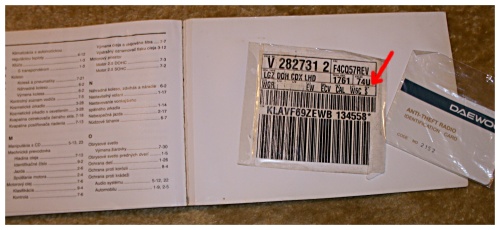

Sory až teď jsem si všim že máš Daewoo. :D
Leganza:
Bez názvu.JPG (69.02 KiB) Zobrazeno 13030 x

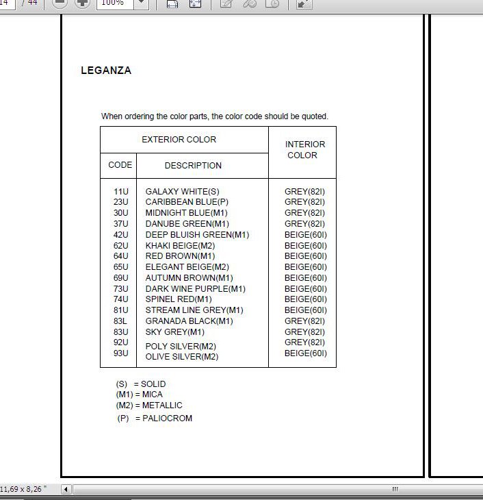

Ostatní modely Daewoo v textu:
http://www.autocd.info/Daewoo/Eur_eng.pdf
