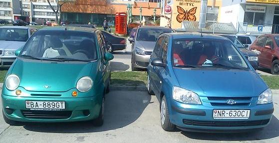

presne tak Vojto,Šunkovec je kultové auto ako VW Chrobák/ Brouk (Guľ-Guľ)
,Mini a pod,popolnice je akurát tak Fuckbia od novoty
