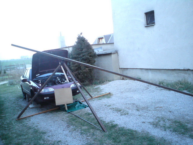

No a s tymto "zeriavom" som vybral motor z auta, s nim pojde aj dalsi nazad do auta.
Prevodovku snad vytiahnem len tak. Nevyzera to tak pekne ako to co pouziva JRD ale funguje to :).
A nemusel som vyberat ani chladice, ani skladat kapotu aj cerpadlo posilovaca ostalo na hadiciach v aute.
Akurat som zabudol pred skladanim na kryci plech zotrvacniku, kedze mam plechovu vanu :oops: .
