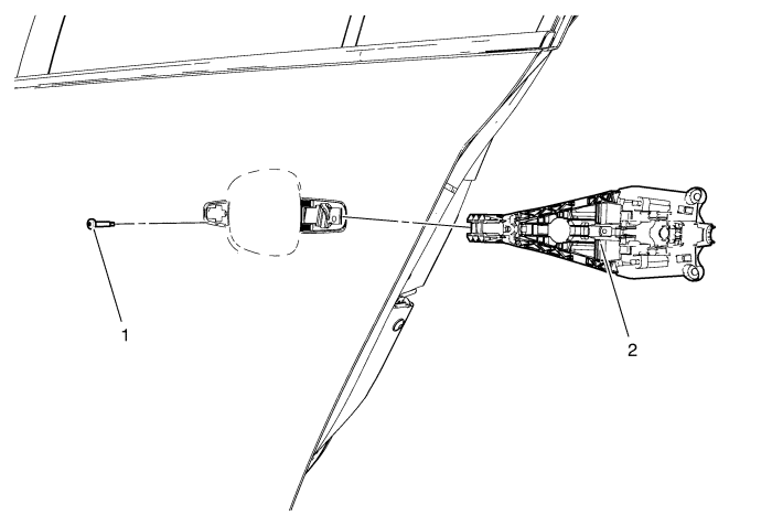

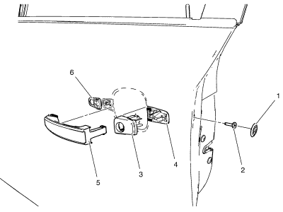

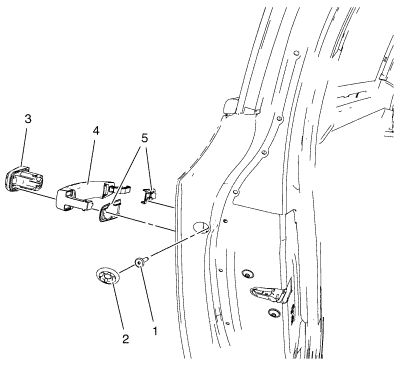

Návod aj s obrázkom je predsa aj v servisnom manuály, čo sa tu dá stiahnuť. :PP:
Iacobus
Příspěvky: 958
Bydliště: Slovakia
Re: Kliky dveří
Příspěvek od Iacobus »
....je tam toto, neviem či ti to pomôže, určite nie je nad osobnú skúsenosť. :D :PP:

Re: Kliky dveří
V podstate potrebuješ iba prvé dva obrázky. Na tom treťom sú už "črevá" kľučky, ktoré sú vo dverách. Samotnú kľučku po povolení skrutky 2 a vycvaknutí krytky 5 nejakým tenkým plastom treba najprv potiahnuť dozadu a potom vyklopiť smerom von z auta...
