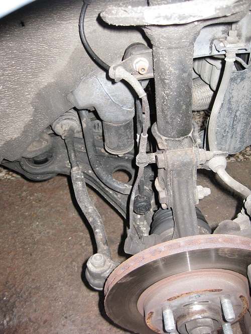

- S pod blatnika to treba len silou vytiahnut, tak opatrnejsie...

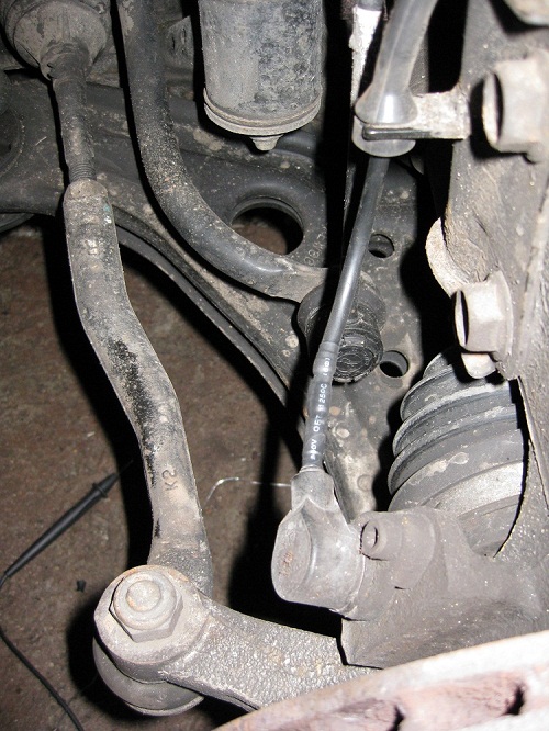

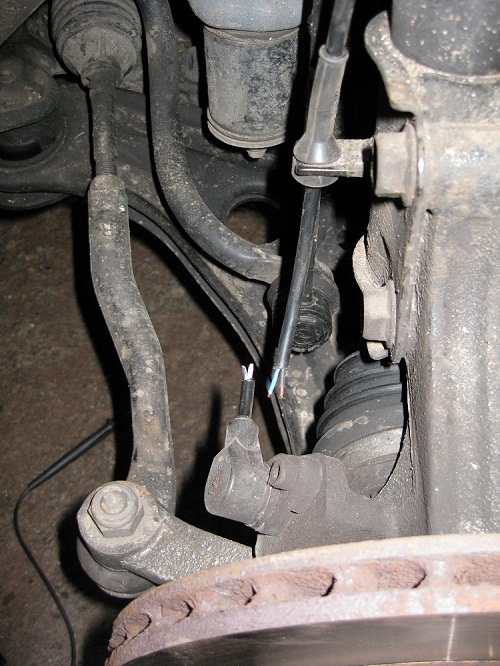

- Ja som to odcvikol tak 2cm od snimaca, a nezabudni navliect na kabel zmrstovaciu buzirku skor ako to zapajkujes.

Nakoniec stiahnut zmrstovacku, ja som ich dal tri na seba pre istotu.

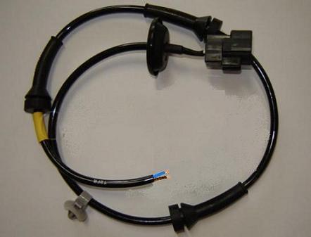

Samozrejme ze tam treba potom dopajkovat novy kabel, ja som si ho predvyrobil skor, tam treba navliect tie tri gumy a na jeden koniec napajkovat konektor.

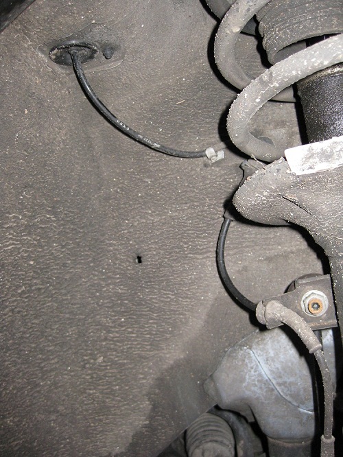

Na prvej fotke vidiet kde odchadza ten kabel s podblatnika do kasni, (kapotu vobec nieje potrebne otvarat) tam z podblatnika ho vytiahnes s celym tym ciernym gumovym tanierikom, ale tak opatrnejsie a tam je konektor, odopni a ohmetrom odmerias. Ja uz neviem presnu hodnotu, ale to asi ani nieje podstatne, ide o to ze ked som to isiel merat ja na mojom tak jak som trocha pohol kablom tak tie hodnoty lietali hocijake. Na druhom dobrom drzali stale rovnaku hodnotu, aj ked som ho hociak skrucal.taky bych to tak řešil, jen je potřeba zjistit které z těch 4 to je, zatím nevím jak

Orientacna fotka jak vyzeral ten predvyrobeny kabel priraveny na vymenu.
(tento je pre predne snimace)
Ak sa to niekomu casom zlomi a je lavy aby si taky kabel vyrobil tak jovannno@azet.sk alebo SS
mam este material na vyrobu dvoch kusov
