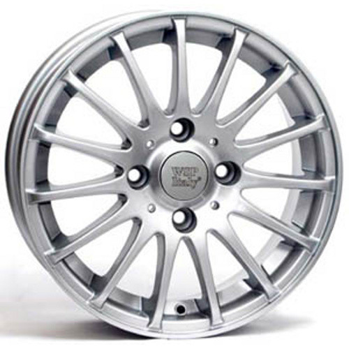

předpokladem pro změnu disku kol je velký technický průkaz kde je schválený typ kola.
Pokud dáš jiné kolo - disk než je zapsán ve velkém technickém průkaze musíš si zajet na technickou STK a nechat zapsat kola která si zakoupíš a nasadíš do velkého techničáku. To není problém poikud má disk schválenou TUV to je homologace kterou musí dodat prodejce disku ve které je schváleno vozidlo pro které disk kupuješ.
Pokud nasadíš na vůz nově koupený disk a bude mít patřičný rozměr zapsán ve velkém techničáku potom nemusíš na žádnou STK a můžeš jezdit. ( Přezto je dobře si zajistit TUV homologaci od prodejce disků pro případné problémy s konstrukcí a nebo nekvalitou disku )
Pro LACETTI SW nebo NUBIRA jsou v pěkném výběru kola s TUV homologací od Italského výrobce zde prohlédni.
http://www.seznamzbozi.cz/lita-kola/?p6 ... 6191=114.3
http://www.seznamzbozi.cz/lita-kola/?p6 ... &p6191=100
Musíš si vybrat který rozměr máš v techničáku budto 4 díry rozteč 100 nebo rozteč 114,3
na výběr je hodně i s homologací.
Pokud ti je jedno jestli tě Policie zastaví a zjistí se že nemáš v OK disky potom mužeš jezdit na čem chceš
