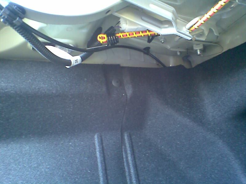

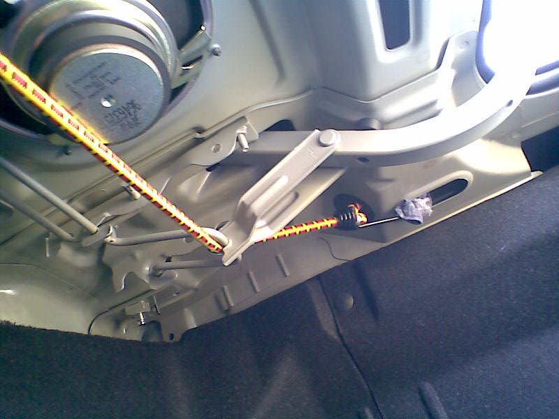

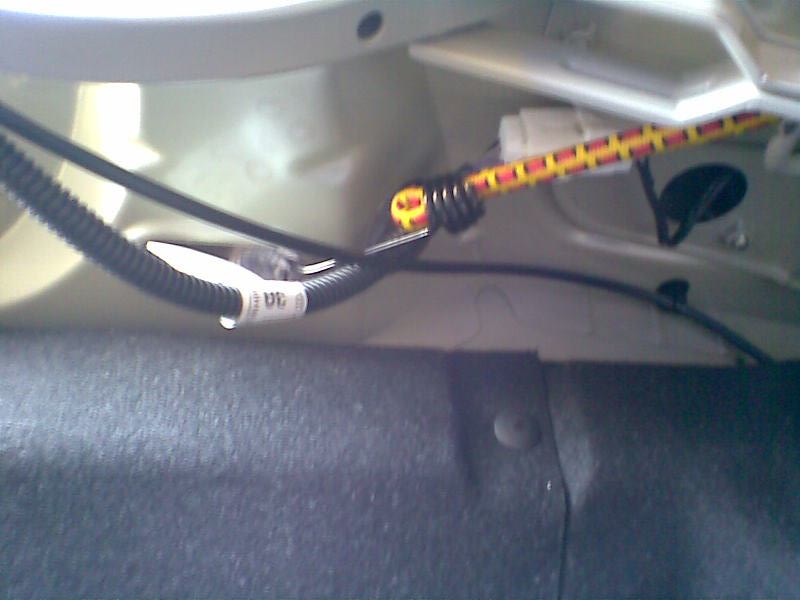

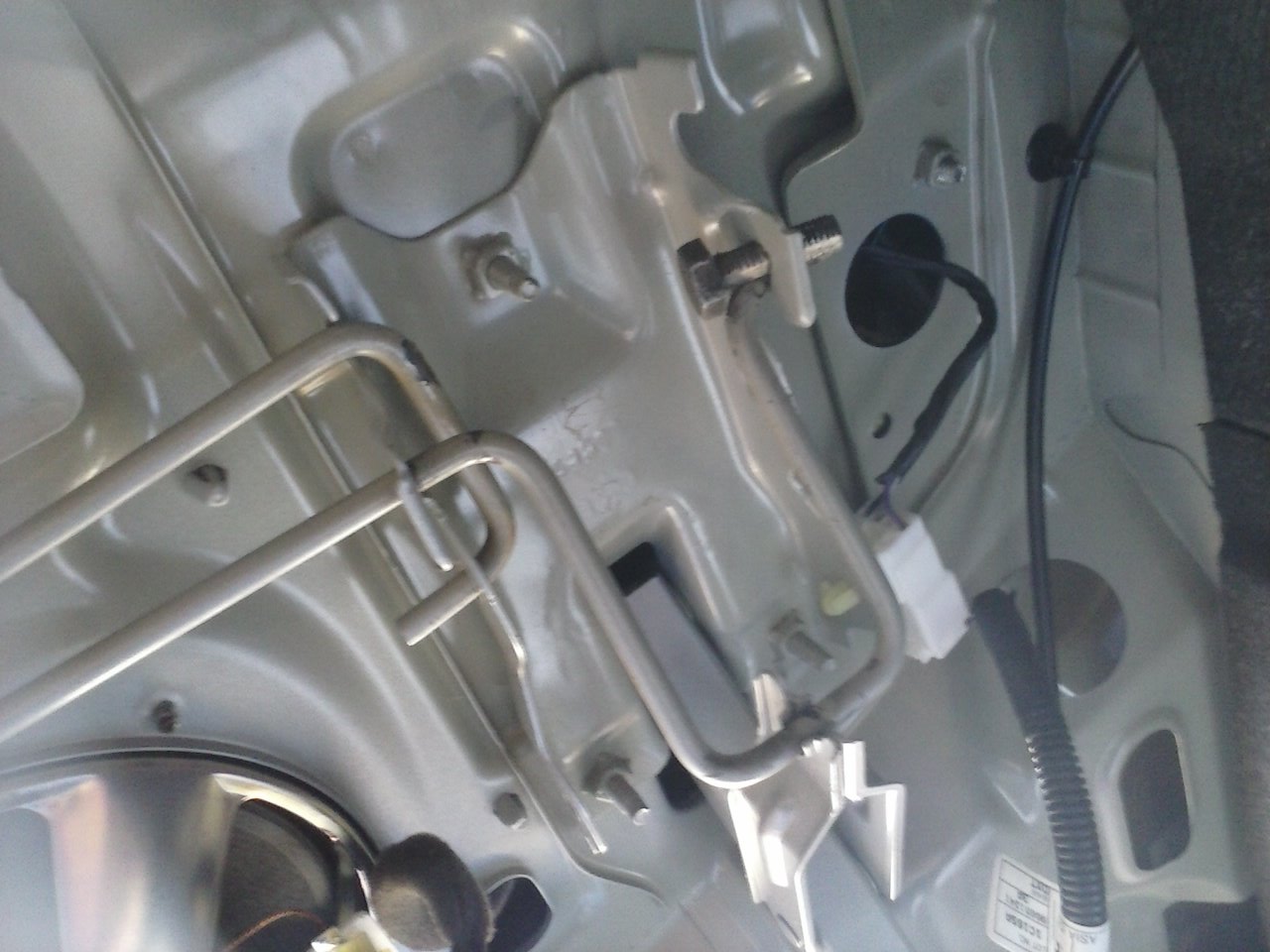

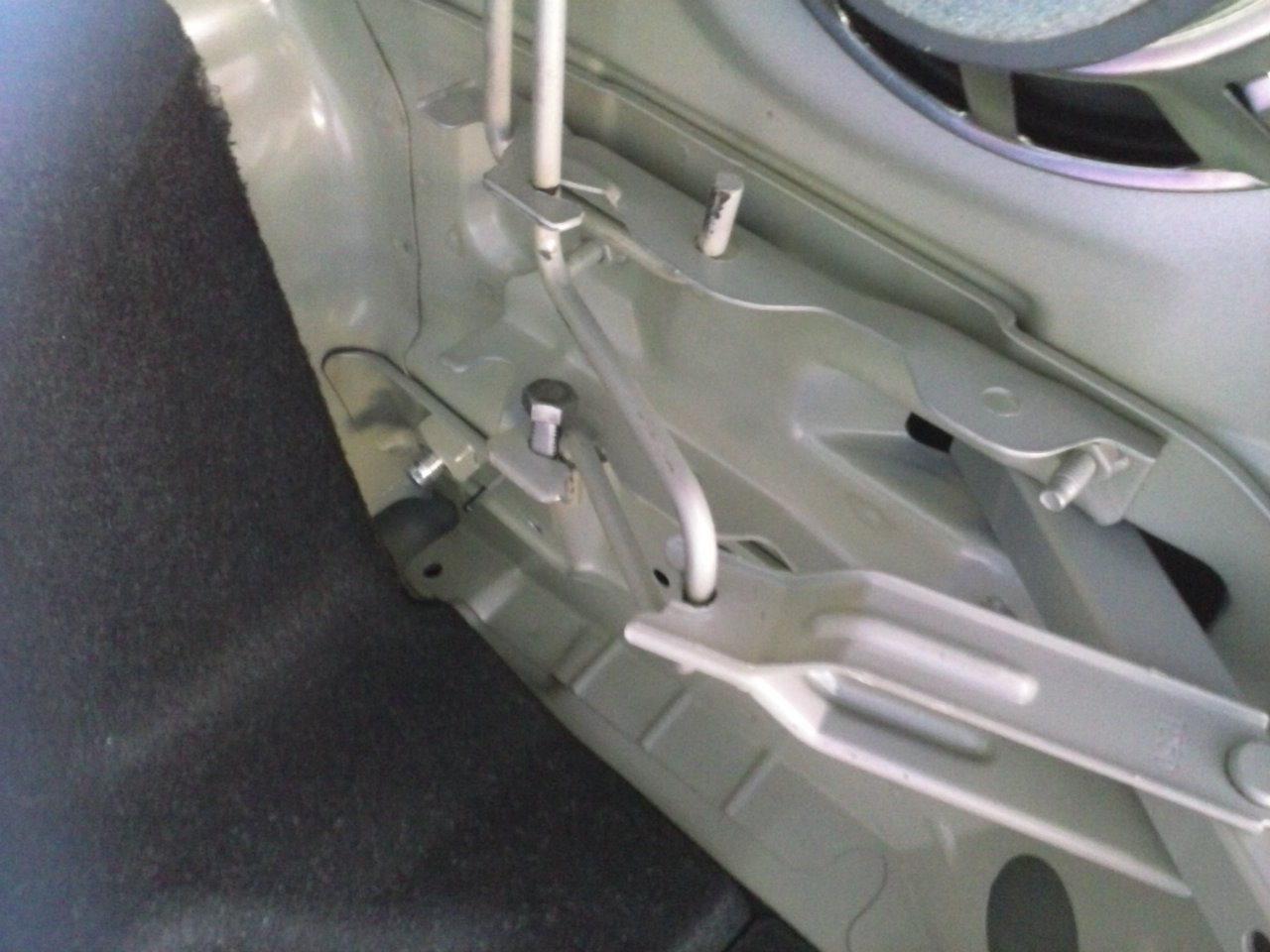

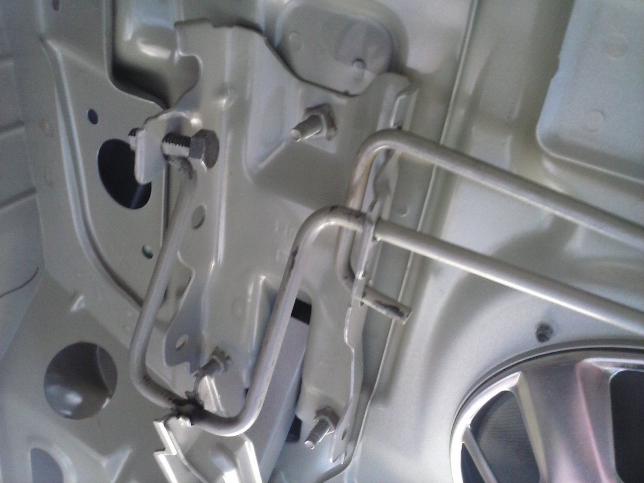

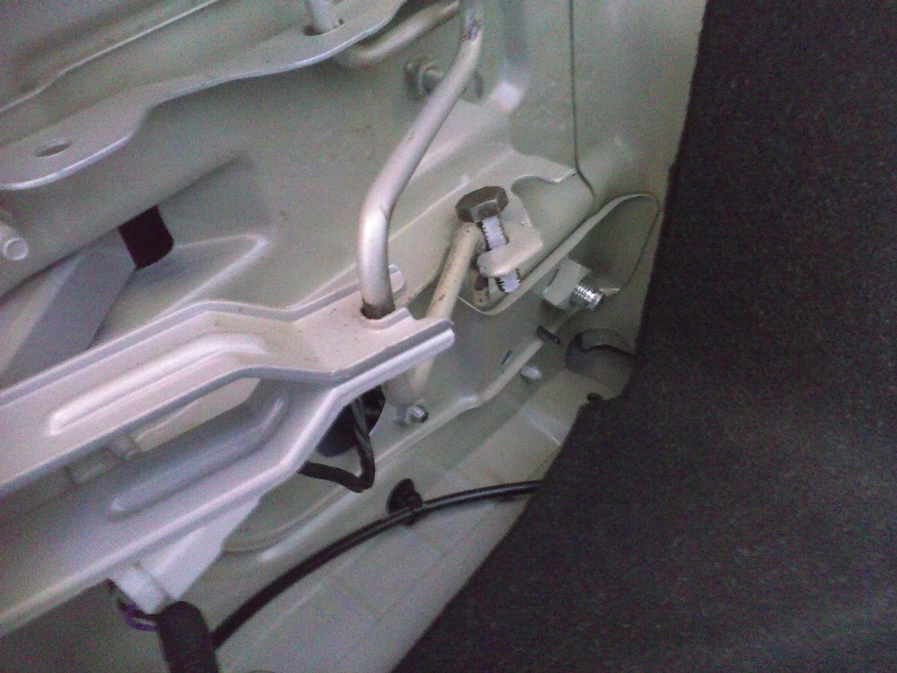

Zdravím všetkých Aveotikov -i , s tou gumou na kufrových vzperách som to vyskúšal aj ja a funguje to :mrgreen: zatiaľ dosť dobre . ;)
AVEO pravý pant.jpg (65.03 KiB) Zobrazeno 11569 x
AVEO ľavý pant_001.jpg (47.54 KiB) Zobrazeno 11569 x
AVEO ľavý pant_002.jpg (56.34 KiB) Zobrazeno 11570 x

Ja som dal dlžku 60mm . Po mojom testovaní doporučujem len tento rozmer . Menší môže spôsobiť menšú galibu v kufry . -i ;)

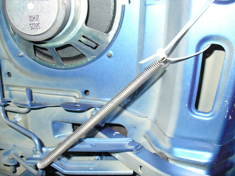

Na obou stranách taková pružinka. Napětí se nastavuje stahovací páskou.
člen AVEO Fanclubu č.4
Od 27.5. 2014 již jenom člen.
Re: Veko zadného kufra AVEO sedan .
Ale tak samm překvapil -i a nápad vylepšil, trochu Dacia Logan ta to tak má, akorát větší pružiny :D

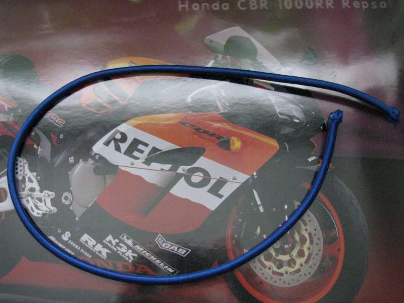

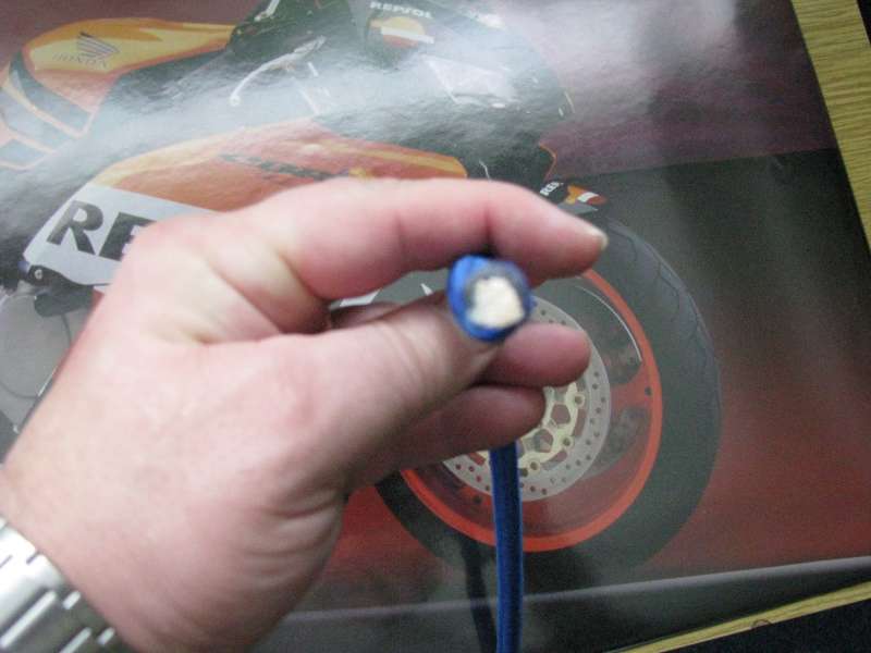

Tak pánové, silná guma se dá koupit třeba v prodejně Autodíly Krejčí a to 1m o síle 1cm stojí 24,- a tak již určitě nepraskne :lol:
