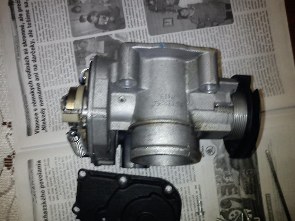

Re: cistenie skrtiacej klapky 1.2 8 V

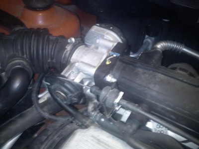

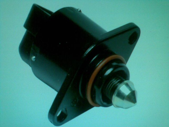

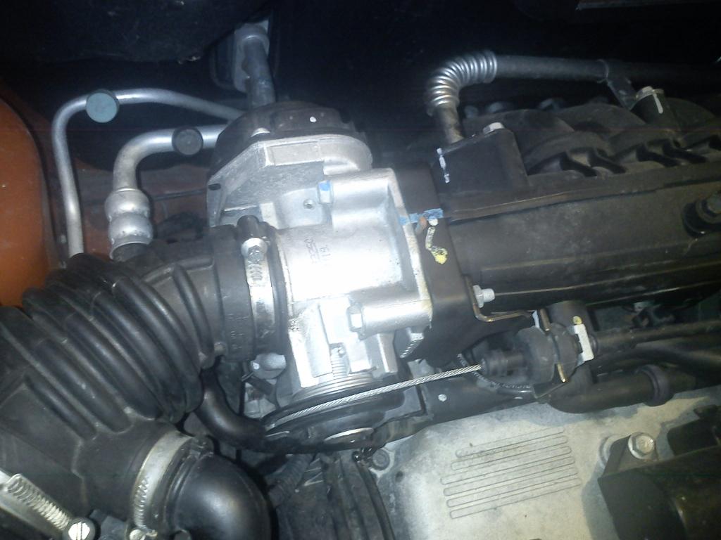

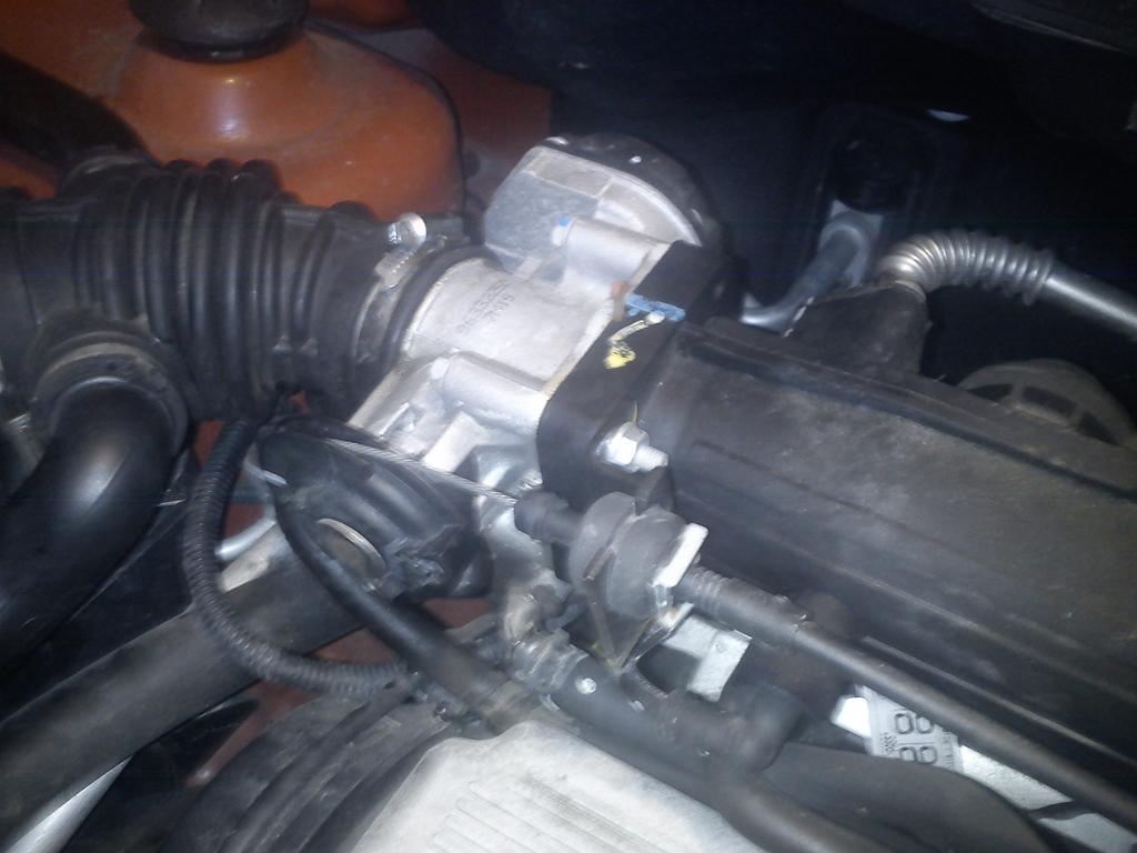

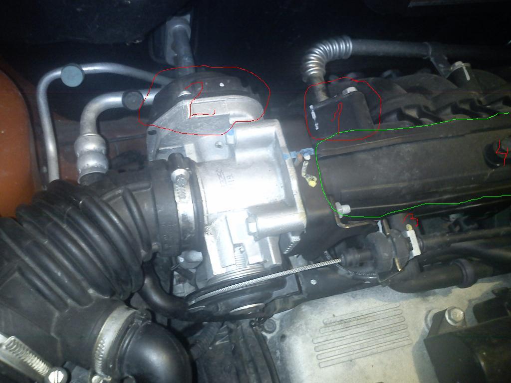

hľadám a furt to nemožem nájsť viď foto klapky ak má vyzerať nejak takto tak ako na tej fotke z netu - kde v riti na tej mojej klapke je?
Chevrolet aveo 1.2 53kw 8ven.r.v 2008 bordo.metalíza
Tak dobre si to odfotil že na oboch fotkach je vidieť krokový motorček. neviem kde je teda problém?
http://aveofanclub-sk.webnode.sk/o-nasRe: cistenie skrtiacej klapky 1.2 8 V
Ja som asi totalny dilino keď to nevidím. Asi mi ho niekto musí zakrúžkovať na fotke aby mi to zaplo v tej gebuli
