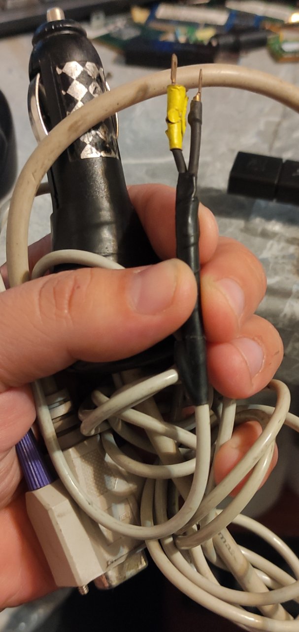

:shock: :o To co za šnórky? Zapalovac koli napájaniu Ten port do PC kisne a tie dva draty do diagnostickej zásuvky?? To ako funguje? To su je len kostra a signalny vodic? :D Ako sa to napojilo na USB? Tam musi byt zas nejaka redukcia.

k tomu káblu čo vidíš, ano kostra + signálny vodič, zapaľovač bol pre napajanie prevodníka a pripajalo sa to cez RS232 (sériový port). cez usb prevodníky to nefunguje (vyskúšané)

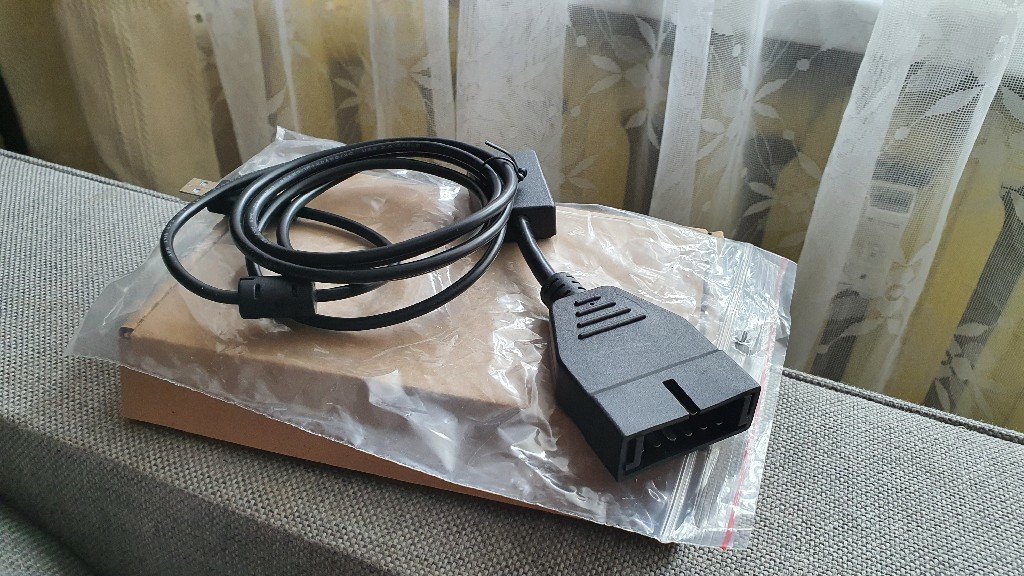

Tak dnes mi prisla redukcia ALDL-OBD2 ale po dobu cakania som studoval ne nete ale v podstate na nic neprisiel.
No predajca allegro co ponukal nejake hotove interfejsi ale tiez na nexiu mi povedal ze nema ze za 2 tyzdne. Uz je treti a nic.

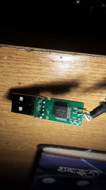

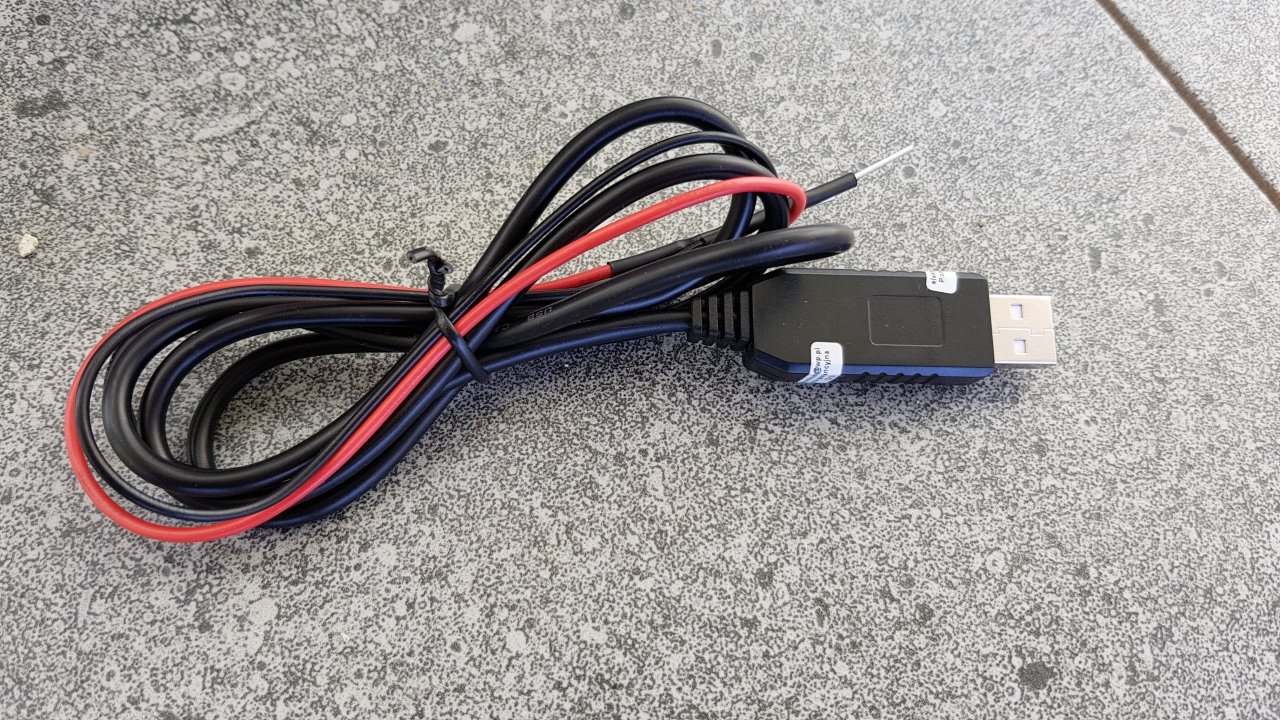

Dalej polske fora tam ukazuju velmi jednoduchi USB kablik.
a potom ho otvorili a take podobne nieco som videl aj v jednom americkom videu.
https://youtu.be/UurElWQuue0
Na Ali sa take nieco predava za 1e. Podobne ale mozno keby vyhladavam presne podla cisiel na cipe tak by som nasiel aj to. Podla mna je to to iste co mali poliaci.

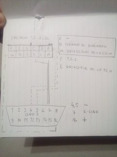

Prepipaval som ten cinsky adapter ako je poprepajany.
A kostra - minus ide na 4ku a 5ku je dobre
B podla drbleho rumunskeho navodu ma byt TERMINALUL DE DIAGNOSTICARE to nevedie nikam
M podla drbleho rumunskeho navodu ma byt DATE SERIALE na K-Line OBD2
K podla manualu neobsadene na K-Line OBD2
G podla manualu neobsadene ide na 16 +12V
Takze :lol: Nepozeral som ako su skutocne obsadene piny v aute v konektore ALDL ale ak sa drzim schemi tak ked zapojim hocijaku diagnostiku do OBD2 adaptera tak tam chyba 12V plus lebo to je spojene s Geckom a Gecko ma byt prazdne.
Dalej A kosta je dobra.
B co ma byt termnal diagnostiky nevedie nikam. a ani neviem co pjem terminal diagnostiky znamena.
M ak berieme ze by bol K-Line tak ten ide aj na spravne cislo 7 lenze ta ide aj K takze ak je v aute na K nejaky pin tak sa to akurat vyskratuje. Ale podla schemi je prazdne takze pohoda.

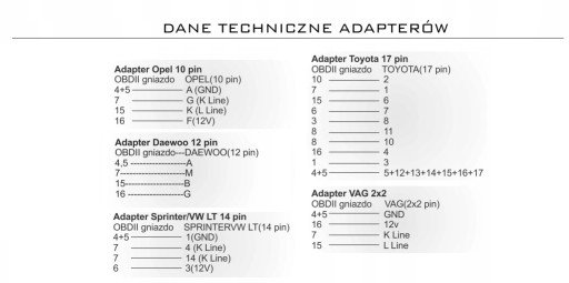

Vobec netusim co ma byt s cim pospajane. Teraz som vygooglil sdu redukcii na Deplhi autocom a tam je adapter na Daewoo pospajany takto.
Zestaw-7-Kabli-Adaptery-do-Autocom-Delphi-Osobowe-Zlacze-ALDL-EOBD-JOBD-OBD-I-OBD-II-Inne.jpg
4a5 A mam
7 a M mam
15 a B nemam
16 a G mam ale G je podla schemy ajtak prazdne

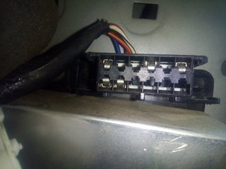

Tak dnes pokracujem a moja zasuvka v aute je samozrejme ina ako v manuali :lol: Asi preto ze to nema automaticku prvodovku.
Pin G je tam obsadeny a je nanom trvale +12V
A je minus -

Takze redukcia z ciny funguje mozem potvrdit a k tomu obycajny KKL kabel.
