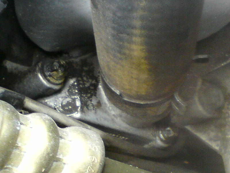

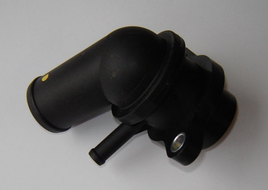

potřebuji nutně poradit kde mám na Tacumě r.v. 9/2004 hledat termostat???? dnes mi došel z Drafelu nový http://www.czdrafel.cz/termostat-novy-t ... dohc-p2649 a bohužel prolezl jsem celý rozvod hadic od motoru a chladiče a na nic podobného ani vzdáleně jsem nenarazil?????díky moc za radu......

No mal by byt na hlave. Pri pohlade s predu na lavo.
Len neviem aky mas motor. Ja mam 2L, a ten je taky ako mas ty.

mám taky 2.Ol akorát nalevo je takový masivní hliníkový domeček na torxových šroubech s vývodem pouze na velkou hadici ,žádná malá tam vyvedená není???? takže to můžu nahradit tímhle novým plastovým????????abych to nerozhodíl a pak nekoukal že to nepasuje.... nebo mi stačí koupit holý termostat a v tom hliníkovém domečku ho vyměnit za nový?????

Ja mam tiez taky domec termostatu na torx.
To co mas objednane by pasovalo na espero, nubiru. Nie je to na 2L motor.

Ten link z drafelu je termostat na 1,6L motor.

jo přesně takhle to mám i Já, ale žádný podobný jsem u Drafelu u žádného jiného Daewa neobjevil, dá se sehnat jen holý termostat a vyměnit jej v tom domečku????

rolos2 píše:jo přesně takhle to mám i Já, ale žádný podobný jsem u Drafelu u žádného jiného Daewa neobjevil, dá se sehnat jen holý termostat a vyměnit jej v tom domečku????
Na http://www.autozh.cz jde koupit holý termostat na Tacumu 2.0

OK díky za rady, nakonec jsem se v Drafelu domluvil, že jim pošlu termostat zpět a oni mi pošlou kompletní termostat na 2L motor za 750,-Kč a odečtou mi ten špatný ,jinak kdybych jej neměl koupený, tak jsem měnil jen samotný termostat z toho autoZH.....

Niekedy je lepsie vymenit cely domec.
Ten stary moze byt vyzraty. Ak bude stary dobry, tak novy domec odlozis do a budes mat v rezerve.
