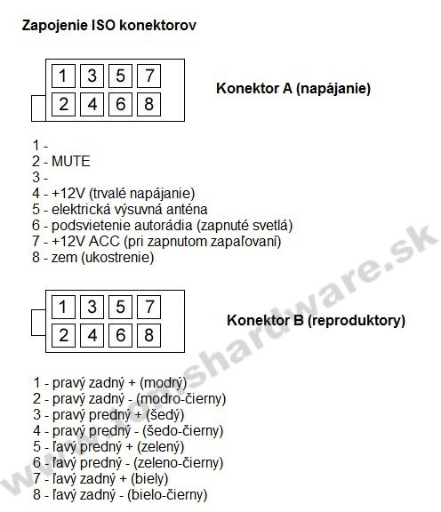

PLS potrebujem pomos zo zapojenim autoradia, potreboval by som schemu zapojenia alebo niake vysvetlibky ktory kabel je aky??? dakujem
Daewoo Lanos 1.5 8V

Re: PLS potrebujem pomos zo zapojenim autoradia
niekto bol teda velmi sikovny
Cierny napajanie kostra
Cerveny napajanie kladne
Zlty tusim daky spinaci kladny aby hralo radio aj po vytiahnuti klucika
zvysok netusim
zvysok netusim
http://www.foxo.sk/download/index.php?path=Lanos/
stiahni Jaknato-DaewooLanos.rar
pozri
Oznacenie farieb vodicov je dost neurcito/nezrozumitelne, ale da sa vytusit, ze Gr je Gray a G je green, YG bude asi Yellow s Green pasikom a podobne ...
p.s.: skombinuj to dokopy s obrazkom od Foxa a hadam ti to pomoze
pozri
V.
diky zajtra to skusim pospajat snat to pojde
