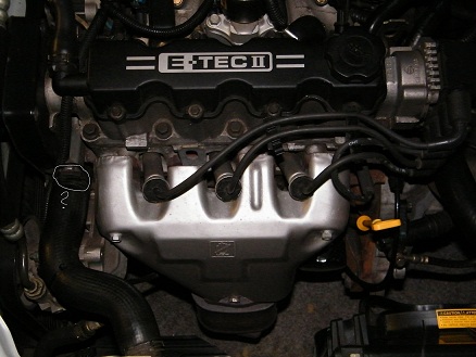

Re: Termostat
Pokusím se tam dát nejdříve ten karton a pak uvidím,
- Je to tam jak je to zakroužkovaný?
- DSCF0620.JPG (86.01 KiB) Zobrazeno 17523 x
Re: Termostat
jo to je lepsi fotka
tam co mas otaznik zacina drzak termostatu.
samotny je pak v hlave pod timto drzakem
spravne by se mel sendat rozvodovy remen a pak se tam jde dostat.u lanose se tam jde dostat bez sendani a tady asi taky.

Za jak dlouho se vam ohreje Kalos 1.2 aby trochu topil? :)a jde lehce vymněni ten termostat?
Chevrolet Kalos 1.2 53kw
Re: Termostat
v tehle zime se to moc neohriva ale tak 3 km a uz to neco dela a tak 5 a uz to topi.jde taky o to jak a kde jedes.
me se naftova octavie uplne ohreje asi po 10 km ale to nemam topeni zapnute vubec jakmile ho zapnu tak to je zas studeny.
u 1,2 kalose se da vymenit jednoduseji je na druhe strane nez je fotka vyse.povoli se jen 2 sroubky a jde to ven.
zkontrolujes to snadno.po ujeti 3 km nesmi byt teply chladic.ani vlazny.nebo hadice k nemu.maximalne tak u priruby u motoru.
