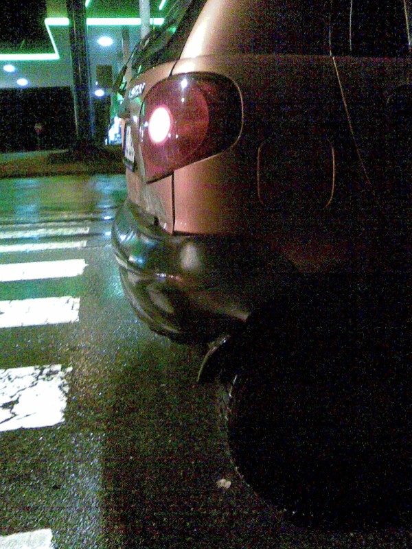

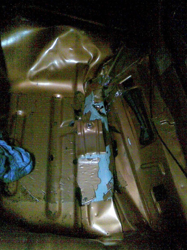

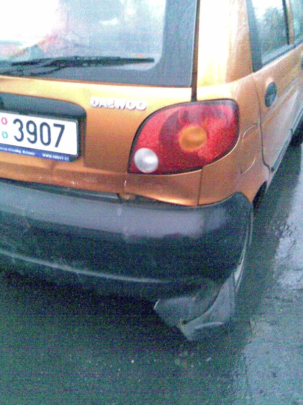

Bohužel můj Mates zažil svoji první bouračku. Pojišťovna to bude posuzovat jako totální škodu, kolik mi dají zatim nevím. Prosím zkušenější o odhad ceny opravy nebo prodejní ceny "vraku".
Je to Matiz M150, 0,8l, r.v. 2005, najeto 40 000 km. Předtím nebourané, loni ošetřené dutiny a podvozek, bez závad a koroze. Výbava nulová.
Je to bourané zezadu (zastavil jsem před přechodem) na pravý zadní roh. Tedy odnesly to 5.dveře (sklo je vcelku), kryt pod světlem, možná světlo, nárazník. Uvnitř je vidět, že celý náraz pohtila podlaha - převis od kola dozadu je jako harmonika. Tedy ještě narovnat na stolici, vyklepat, přelakovat, seřídit geometrii. Přikládám pár fotek z mobilu.
Tedy mám dvě možnosti - nechat opravit nebo prodat a koupit něco jiného. Dokáže někdo odhadnout cenu opravy a prodejní cenu v tomhle stavu?

To sa opraviť dá bez problémov. a cena tiež by nemala byť vysoká.Treba pozrieť a potom sa dá urobiť rozumná cena. Podľa fotky nie je to nič hrozného.
http://aveofanclub-sk.webnode.sk/o-nasRe: odhad opravy-ceny vraku
No ano, z venku to vypadá dost nevinně. Ale ta část karoserie pod nárazníkem je asi tak o 25 cm jinde, než má být. Třeba rezervu jsem vypáčil a už jí tam nevrátím. Ta díra je teď prostě moc malá. A i u PZ dveří je vidět, že karoserie už není tak rovně jak bývala.lomngi píše:...
Zítra se zkusím zastavit u souseda v autodílně. Tak mi snad řekne.

Matiz je známý tím že pokud dostane takvou ránu, je prakticky hnutej celej a můžeš mít velké problémy.
Opravit by to šlo, ale kastle může být celá zkroucená.

Mám podobně pokrácenýho matesa, ale tu rezervu mám zmaštěnou o něco méně.
už to bylo opravený když sem to kupoval a jediný co je poznat je právě ten prostor na rezervu.
Vytáhnout by to prý asi nešlo nejlépe uříznout a navařit nové ( z vraku).
já sem to nechal tak jen rezerva je tam na těsno.
Tak bych se z toho nevěšel jen škoda těch pátých dveří.

Tak jsem navštívil souseda. Že jsem to já, tak by si za práci na stolici vzal 15 tis., lak by stál tak 2600-2800 a díly (5.dveře, nárazník...) bych mu přinesl. Takže pod 20 to asi neopravim. No kdyby měl někdo zájem o "trochu" bouchnutého matize, tak by možná byl k mání.

Tak Matiz je už v opravě. Přes kamaráda domluveno za 15tis celé u jednoho chlapíka na melouch. Při bližším ohledání jsme zjistili, že je skutečně celá karoserie malinko křivá. Oboje zadní dveře jsou trochu promáčklé v místě zámků. Zadní náprava asi netknutá. 5.dveře i nárazník se snad podaří zachránit. Lak se provede jenom sprejem. Jedná se vlastně jen o ty 5.dveře. Ta podlaha je celá schovaná pod nárazníkem a kobercem. Tam to může být klidně černé.
Potom poreferuju, jak to dopadlo. Pojišťovna se taky zatím neozývá.

Dopadlo to nakonec dobře. Odhad 65, cena vraku 15.
Trvalo to přesně měsíc. Škodu na zdraví zatim pořád řeší, i když už mají všechny papíry.
