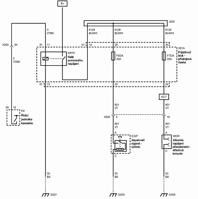

Nemate niekto skusenost s vymontovanim zasuvky na zapalovac? Pozeral som aj do servisneho manualu ale o moc mudrejsi nie som okrem toho, ze na to treba specialne naradie.
Okrem toho by som chcel tuto zasuvku prerobit / vymenit tak, aby sa dala pouzit ako standardna napajacia zasuvka napriklad na nabijacku. Skusal to niekto?

Zásuvky v moderních autech a Cruze se k nim řadí, nelze používat k nabíjení. Zásuvky jsou pro spotřebiče a po deseti minutách po vypnutí zapalování se odpojují od napájecí soustavy, hlídá to palubní jednotka automobilu....

Tak ja som tam strcil redukciu na USB a vysledkom bola vypalena poistka. Tak som sa do nej pozrel a ona je skutocne trochu ina ako ta zadna.
Ale spet k povodnej otazke. Neviete, ako vymontovat celu tu zastrcku na zapalovac?

Naozaj nic neprerabaj a pouzi inu redukciu na USB, ta tvoja ma asi problem s tvarom kontaktov, ze skratuje. Ked chces, aby bola zasuvka pod prudom aj pri vypnutom zapalovani, tak to musis prehodit v poistkovej skrinke.

V pojistkovce by šlo jedině relé přemostit... Pak by ovšem nehlídal systém pokles napětí akumulátoru, jako zabezpečení proti vybití akum. a vše by zůstalo napájeno i po odchodu z vozu a vypršení 10 minut.
(Teď, při nabíjení ze zásuvky, by tekl proud senzorem na akum. naopak a navíc by musel být klíček ve voze....)
