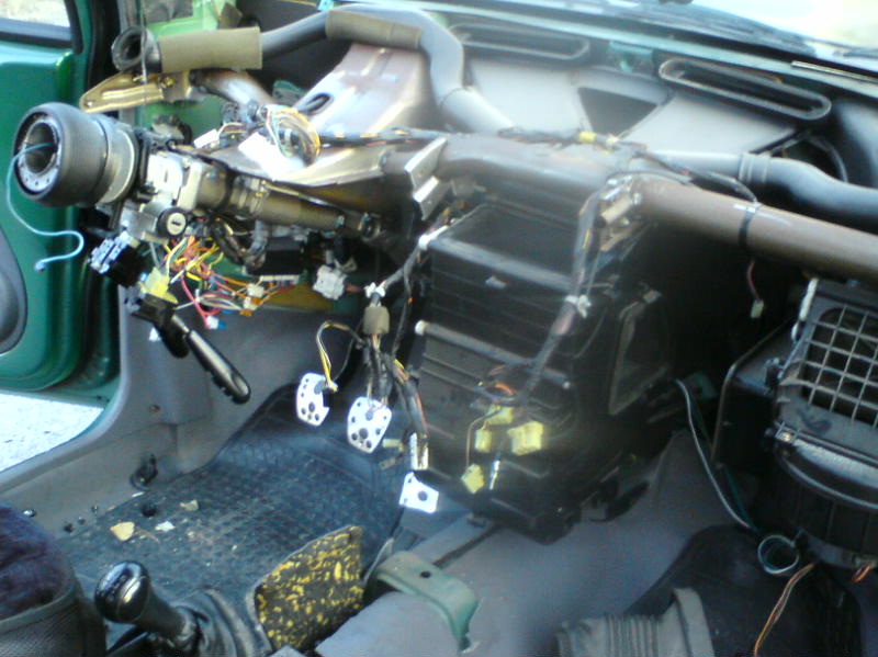

Preji krasny predvanocni cas vsem majitelum Matizu. Mam ¨dva problemy.
I.) Pasujou do Matize I. predni popripade vsechny sedacky z Matize II. Nebojim se mensich uprav. Mam problem s tim,ze mi hlavova operka konci u lopatek a jelikoz hodlam jezdit 70km denne,tak bych rad vyuzil pripadne moznosti.
II.) Jak jde nejrychleji vyndat palubni deska? Kompletne cela,protoze ji chci dat do laku.
Jeste malickost na konec..jak se relativne velky clovek dostane k pojistkam pod palubkou? Par let boxu a hokeje na me zanechalo stopu ohledne postavy a velikosti rukou a mam velky problem se dostat mezi sedacku a volant..ruku tam strcim,ale nevidim tam...bojim se,ze me odtamtud budou dostavat hasici...Takze je na to nejaka finta?

Sedačky by měly pasovat bez problému. Palubku jsem nesundával, tak nevím. K pojistkám pod palubkou se dostávám taky blbě, ale viděl jsem u Poláků na srazu, že měl podloženou fošnu ve výši prahu a celkem pohodlnětam ležel. Ještě jsem to nezkoušel (nebylo zapotřebí :lol: ).

Pristrojovka ide dole celkom rychlo. Par skrutiek a je von.
Helin Matiz.JPG (104.2 KiB) Zobrazeno 2166 x
