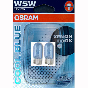

V hlavním světlometu jsou H4, parkovačky jsou celoskla W5W a v mlhovkách H8.
Já používám toto a v mlhovkách mám xenony, protože ty H8 mají 35W a svítí na ho..o

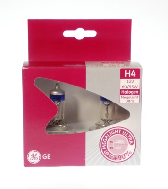

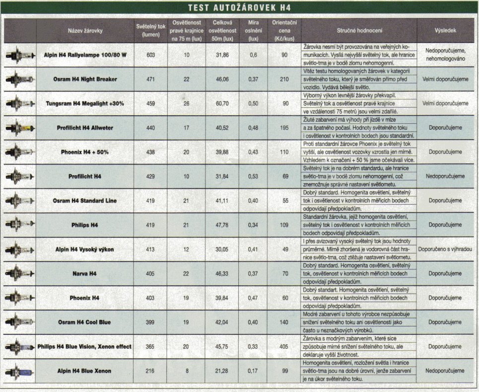

Tady malý test, možná pomůže. Mám ty Tungsram, ale +90 v testu jsou +30.

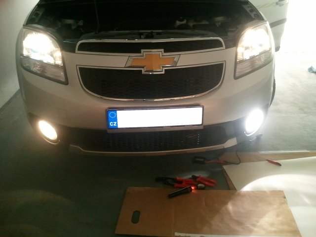

Origo parkovačky svítí žlutě a tyhle jsou bílé. Není to žáden zázrak, ale vypadá to mnohem líp(koupil jsem je ve výprodeji v kelly,mají je na kusy kolem 30,-), nebo si tam dejte led žárovku. S mlhovkama jsem v pokusném stádiu. Nevím jestli se xenony hřejou mnohem víc než halogen. Odběr mají stejný 35W, ale svítí mnohem víc. Origo mlhovky mě přišly absolutně nepoužitelné. Zkoušel jsem je za tmy i za velké mlhy a svítily pár metrů před auto, takže na prd. Na té fotce ten rozdíl v parkovačkách neuvidíš, je tam vidět pouze rozdíl v mlhovkách(je to vidět na zemi před autem).

Právě že halogeny hřejou šíleně,pokud na to není upravená lampa(přímo na xenony),může dojít k zkroucení zrcadla i patice.Ale světlo to musí být drtivý!!!Díky za rady,objednal jsem i ty parkovačky.
