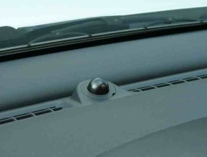

Poradíte mi, k čemu je toto čidlo?
Re: světelné čidlo
Predná časť je svetelný senzor a vzadu je stavová dióda alarmu...
Edit: mimochodom, ide o častý zdroj rezonancií v aute, ja som sa s tým porátal už dávnejšie...

slaza píše:Poradíte mi, k čemu je toto čidlo?
tohle cidlo snima hodnotu svetelneho jasu z nebe a je tam cervena kontrolka alarmu.
je namireno nahoru a pokud je obloha zatazena, ci uz je sero, nebo tma, tak se prepne na nocni osvetleni.
Ja to poznam dobre na displeji navigace, kdyz je den, display je bile podsviceny, kdyz je vecer, tak je modry.
V denim rezimu nefunguje reguace svetelneho podsviceni palubni desky, to funguje v rezimu AUTO pouze v pripade, ze je aktivovan cidlem vecerni rezim.
v pripade vjezdu do tunelu, nebo pod most cidlo na oblohu uz nevidi a neprijima z nej svetelny tok, tak se prepne do nocniho rezimu.
Test si muzete udelat sami, staci dat ruku nad cidlo a to si bude myslet ze je noc :-)

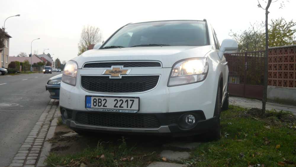

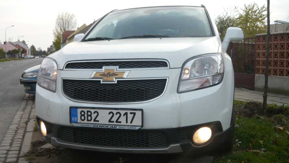

Asi budu za blbce ale dnes jsem zjisti že pokud je normální počasí(není tma ani mlha nebo smog) tak při automatickém svícení se po zapnutí předních mlhových světel zhasnou potkávačky a svítí pouze mlhovky+parkovačky. Po zakrytí světelného senzoru se rozsvítí i potkávačky. Já se ptám PROČ :shock: má to snad suplovat denní svicení?????? :?: :?: :?:
