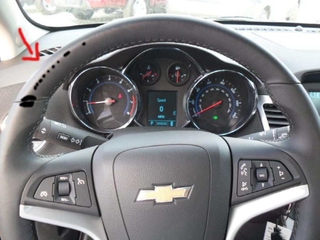

Kjub píše:No...asi ma predbehne niekto iny, lebo ja mam terazna tyzden auto v servise. Menia mi calunenie na volante. Troska sa zacal zosuchavat, tak som rychlo vyuzil zaruku. :D
Hele mám podobný problem s volantem, pozoruji že se pomalu začína šoupat.
Vím že už jednou to tu psal kluk ze Žiliny že mu vyměnili celý volant, tobě mení jenom potah na věnci ?
Jak dlouho bude oprava trvat a nebyl problém s reklamaci ? Uznali ji v pohodě ?

tomask píše:
Já budu muset zajít taky reklamaci a ještě se chci zeptat kolik máš najeto ?
Díky.
Kludne toto niekto kompetentny presunte do zavad...
Takto som to nejak mal-jasne ze to nebolo take vyrazne, to je photoshop, ani som si to moc nevsimol, ale ked som si to vsimol raz uz mi to nedalo. Ked som prstom posuchal po tej hornej casti, tak sa zosuchavali take "omrvinky" koze.
Mam tam auto asi na tyzden (Fancar). S reklamaciou nebol problem, akurat ze mi nevymenili volant, ale opravia to calunenie. Hovorili ze to trva kvoli tomu, ze importer ma zmluvu s niekym v BB a tam to musia poslat, oni to opravia, poslu spat... cize zbytocne zlozity a nakladny proces si myslim, ale co uz... No musel som si pozicat svojho stareho Golfa spat na tyzden, lebo Fancar neposkytuje nahradne auto, co je blbe... :(
