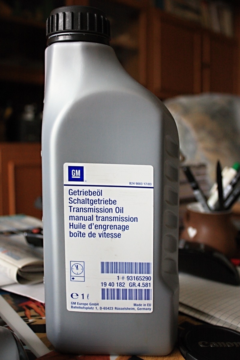

...řešily jsme to s palikxem při výměně spojky, tedy original červený př. olej bez uvedené specifikace, celoživotní náplň u káry s 98 je zavádějící, přesluhuje...každopádně se mi zlepšilo řazení za studena, jinak je to original GM Opel červený koupil jsem ho od autotechnik Zralý pankrac@zraly.cz, tel. 241 402 266 zhruba za okolo 200 Kč / litr ( u Oplu - Srba počítají 400 Kč ) a pozor 2litry nám s Pavlem nestačili i když se uvádí náplň 1,8 litru u nás to bylo 2,2 litru.

...jo JRD McLaren to jsem si myslel taky dextron 2 nebo 3 do automatických převodovek proto, že je taky červený, nicméně mám tam právě ten červený originál manuál od Opla ( a nesie je vlastně licenční Opel Kadett a ten patří odnedávna do GM ) a v pohodě, dobře řadí i za studena, budu ho tam mít dva roky a bez problémů, je to originální olej, jinak se nechci s Tebou přít nejspíš mají oba oleje podobnou specifikaci nebo ten dextron do automatu ještě lepší, ale s tím bych neexperimentoval, nicméně nevím..., vím ale, že nejde tam nalít cokoliv, kluci dělali renolta převodovku a nalili tam " ňáký " běžný olej a prostě pak neřadili..., mnou uvedený olej Opel je vlastně tak i odzkoušený, nemám nejmenší problém, souhlasím s Tebou co se expirace týká je to logický...,
ten Loctite je sakra dobrý tmel zvlášť ten " gumový " mám tam originál černý z výroby a ani po 14 letech neslzí jak na převodovce tak na spodní vaně převodovky. Jenom to nechce dávat na silikon, pak klouže těsnění při dotažení mezi vanou a skeletem převodovky. Jo měnil jsem olej, když mi palikx dělal spojku a tak jsem vylíval olej s celou převodovkou docela macek na váhu a nejspíš jsem vylil všechen, nestačili mi pak 2litry, udávaná náplň je 1,8 litru vešlo se tam 2,2 litru. Olej musí z kontrolního závitu pro šroub vytékat, nikoli kapat jak říkal náš mecanicco doctor palikx ten jediný je mnou schválený mechanik.

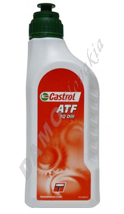

Ten original olej je dostupni na nete za 11 €plus postovne tak vyde okolo 30€ a Dextron III okolo 6 €v kazdej mototechny tak ak sa tomu nic nestane tak tam dam ten
Este pre istotu aby sa nic nestalo tu dam foto.
A vdiki moc lebo som bol stoho jelen kazdi mi radil nieco ine a nerad bi som si pokazil prevodovku
teraz na zimu

moze byt..
kup dva litre..
kup dva litre..
