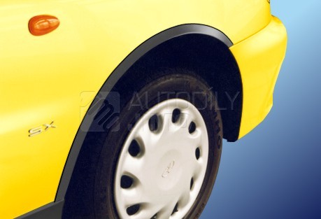

Ahoj, snad to někomu pomůže. Měl jsem orezlé zadní lemy na svém Lanosu. Karosář si řekl 7200Kč, což se mi zdá dost. Lemy jsem zakonzervoval, aby se koroze dále nešířila a nasadil jsem kryty lemů. Nevypadá to zle. Foto svého nemám,ale přikládám odkaz, kde jsem to koupil. http://www.autodilyjimo.cz/lemy-daewoo-k380
- plastové lemy blatníku daewoo Lanos..jpg (25.95 KiB) Zobrazeno 2079 x

To by mě zajímalo, jak se podařilo zakonzervovat rez na lemech blatníků tak, aby se nešířila

Zbrousil jsem to až na čistý plech, zatřel základovkou a pro jistotu stříknul WD. Pak jsem nasadil ty kryty.
